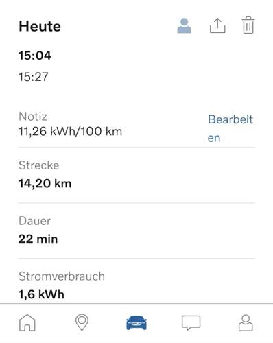

Bei meinem XC40 MY24 BEV wird alles angezeigt/aufgezeichnet.
Fahrtenbucheintrag 24.08.2023
