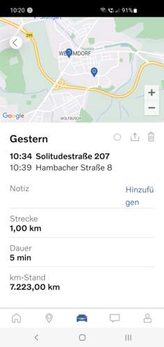

Keine Verbrauchswerte in der Android App beim XC90 T8 Recharge MJ 23.
Falls die Fahrt überhaupt synchronisiert wird. Bei mir stehen in der Fahrzeug App seit Tagen noch Fahrten die nicht synchronisiert werden.
