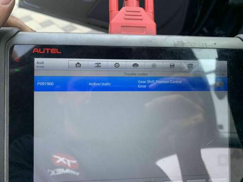

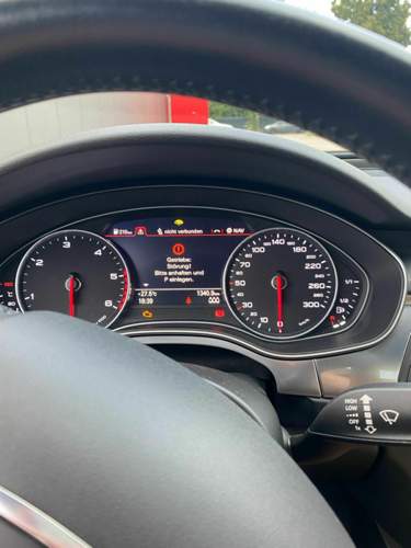

Hallo Leute,
Ich habe einen Audi A6 4G C7 3.0 TDI
218 PS
Baujahr 2016
Des Öfteren wenn ich das Auto starten möchte Bzw in Kontakt gebe. Erscheint eine Fehlermeldung.
Getriebestörung:
Bitte anhalten und P einlegen.
Der Bordcomputer zeigt an dass das Getriebe auf N steht obwohl der Hebel auf P steht .
Dieser Fehler verschwindet dann immer wieder (mal nach 2 Minuten mal nach 15 Minuten während er km Kontakt ist) dann lässt sich das Auto starten.
Bei der Fahrt merkt man eigentlich nichts und er schaltet sauber…
Haben Ihr so einen Fall schoneinmal gehabt?
Falls ja was habt ihr machen lassen??
Mit dabei ist ein Fehler der mal ausgelesen wurde als ich mit ihm im Urlaub war. Aber machen lassen habe ich bis jetzt nichts….
Mit freundlichen Grüßen
Rajmond
ist der klassische fehler ^ schalter/sensor defekt

Es wird der Tag kommen, da geht dann nichts mehr. Bei mir exakt das gleiche Fehlerbild bzw. Fehlermeldungen.
Beim 3.0 quattro muss das Getriebe raus und der Fahrstufensensor getauscht werden. Fahrstufensensor kostet ca. 80.-€ plus Kleinmaterial und Arbeitszeit, Gesamtkosten 1500.-€ aufwärts.

Fahrstufensensor beim 0B5 Quattro Getriebe incl. Leiterbahn mit Kabel kostet ca 250€ Orginal Audi und nicht nur 80€.
Hab schon einige gemacht und ich mach kein China Nachbau rein
1500€ min bei VW Bzw. Audi
Ich und freie Werstätten machen das für 1100€

Ob Quattro oder nicht , ist egal
genau, ob quattro oder nicht ist egal
