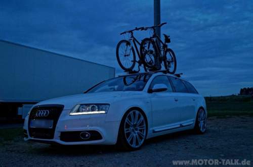

Dachgepäckträger 😉
Du hast ja hinten den Fahrradträger, also ist die AHK raus und in dem Moment, in dem Du den Fahrradträger an Strombuchse anschliesst, denkt das AAS, dass Du mit Anhänger fährst...
Dachträger.....

Die Idee mit dem Dachgepäckträger ist lustig. Wenn ich in den Urlaub fahre ist da ne fette Dachbox drauf und das letzte der 4 Fahrräder.

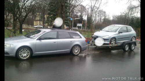

mein 2007er hatte ACC. Das funktionierte wunderbar bei Hängerbetrieb. Wohnwagen ran 110km/h eingestellt u. los gings. Vermisse das bei meinem jetzigen schon 🙄
