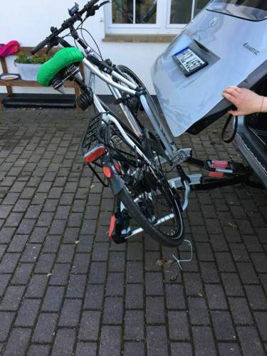

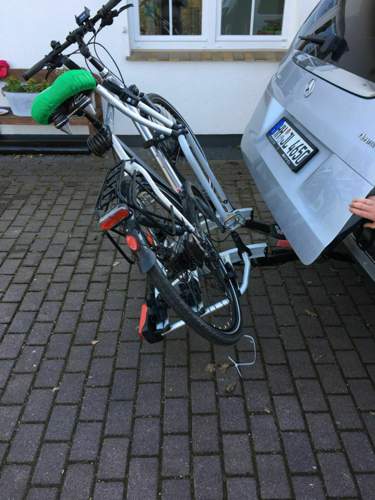

nachdem ich nun schon länger auf der Suche nach einem Träger für die AHK war, hat es mich nun doch gepackt und ich habe den Bullwing SR7 Plus gekauft. Dieser kam auch zum günstigsten Preis von Faventis.
Meine persönlichen Anforderungen an den Träger waren:
- Abklappfunktion, damit ich bei meinem Dienstwagen an den Kofferraum komme; am Bus ist es egal, da komme ich von innen ran.
- Zusammenklappbar, damit er bei Nichtgebrauch unauffällig und platzsparend verstaut werden kann.
- 60kg Tragkraft, damit er ggf. mein Schlauchboot mit Zubehör aufnehmen kann.
Im Zuge der vorgelagerten Recherche hat mich der Eindruck nicht verlassen, dass folgende Träger bis auf die Haltestangen der Räder völlig identisch sind:
- Bullwing SR7 Plus, 300-525€
- Pro-User Diamant SG3, Preis 424-524 €
- Eufab Premium III, Preis 352-505 €
- bosal traveller 3, 372-449 €
Die erste Ausfahrt war sehr gut und ohne Auffälligkeiten. Montage und Demontage gingen superschnell von der Hand.
Hinweis 1: Kennzeichen lassen sich durch einfaches Hochziehen des oberen Randes der Halterung in Sekunden wechseln (ist super, da der Träger bei mir an mehreren Fahrzeugen Verwendung findet).
Hinweis 2: Die Anschläge der Kippfunktion sind einfache angeschweißte Winkel. Eventuell werde ich diese entfernen, um einen Kippwinkel von über 90° zu erhalten und die Heckklappe des W447 zu öffnen ist.

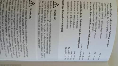

hat hier eventuell jemand den originalen MB Heckfahrradträger für 4 Fahrräder verbaut und kann mir Abmessungen im ausgeklappten Zustand sagen. Bin mir unsicher ob ich den mit Wohnwagen dran nutzen kann. Vielen Dank schonmal, Grüße Dirk.
http://...cedes-benz-accessories.com/.../Heckträger
am 23. März 2017 um 20:40
hat hier echt keiner den Heckträger verbaut ?
Was soll ich sagen, ich habe ihn nicht verbaut...;)
Ich hab ihn jetzt noch nicht, aber so wie ich es auf der Messe gesehen habe, müsste es gehen, solange du keine Ultrakurze Deichsel hast.
Durch das "abknicken" bei der Kurvenfahrt könnte das schon etwas enger werden. Ich versuche noch mal was genaueres herauszufinden.
Ich habe jetzt auf die schnelle auch nichts genaues herausgefunden. Ohne Fahrräder zusammengeklappt, geht er nach den Bildern, von Mitte Heckleuchten bis ca. 12 cm über das Dach. Vielleicht kannst du dies schon mal als ca. Maß nehmen.
Im Moment nicht montiert. Habe allerdings den für den MP. Schaue nachher mal in den Unterlagen
am 24. März 2017 um 9:12
super, Danke schonmal
am 24. März 2017 um 11:51
Hallo, das reicht locker für den Gespannbetrieb. Habe zwar selbst noch keinen Fahrradträger, allerdings schon mehrfach in Kombination gesehen und nachgefragt.
Angegeben mit 840 mm
20170324-144353
am 24. März 2017 um 20:52
ja klasse Danke, dann sollte das passen.
