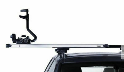

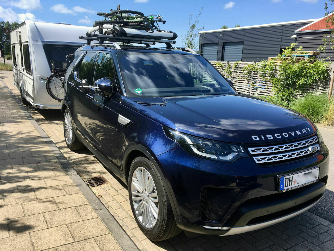

Moin.
Mal was ganz anderes nur so zu Info: Thule SlideBar. Die Dachträger kann man weit vor das Dach rausziehen und dann recht komfortabel beladen. (Wir haben statt Radträger einen "Carrier Basket" auf den SlideBars - den großen).
Disovery-mit-caravan
Thule-slidebar
Themenstarteram 14. April 2020 um 14:14
Danke Joko, eigentlich wollte ich kein Rad mehr auf dem Dach transportieren. Habe ich einige Jahre so gemacht und mir sehnlichst einen AHK Träger gewünscht. Aber falls es damit nix werden sollte, wäre der Thule SlideBar eine brauchbare Alternative - besonders wenn ich den Gaul meiner ständigen Mitbewohnerin gleichzeitig noch im Schlepptau habe ;)

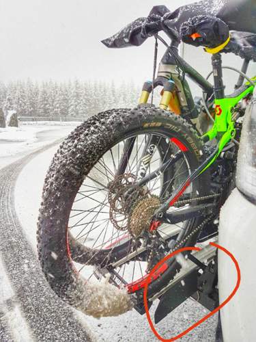

@anriswiss Ich finde den Thule auch wirklich genial - zumal ich langjährig gute Erfahrungen mit deren Trägern gemacht habe. Ich denke, dass ich den Easyfold XT 2 nun benutze und ohne Räder mal messe, wie warm/heiß es im Bereich von Kunststoffteilen und Fahrradreifen wird. Denn Thule weist ebenfalls darauf hin, dass es nicht zu heiß werden darf - gibt aber vorsichtshalber keine Temperaturen an. Danke Thule, sehr hilfreich ... für Euch ;)
Ich habe bei unserem die Hitzeschilder montiert.
Wenn ich diese nach der Fahrt jeweils berührt habe, waren sie kalt. Aber man darf nicht vergessen, dass eine Wirbelung mit den Abgasen Plastik oder dem Fahrradpneu arg zusetzen können.
Habe bereits seit 3 Jahren den Träger auf der AHK am RRS...
Habe noch nie irgendwelche Hitzeschilder vermisst, und so auch noch keine Problem festgestellt...

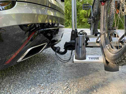

Ich habe mittlerweile eine offizielle Stellungnahme zu dem Thema.
Gemäß einem Thule Fachhändler benötigt der Easyfold XT 2 kein Hitzeschutzblech. Es wird von Thule auch keines angeboten. Voraussetzung ist allerdings, dass man die zulässige Höchstgeschwindigkeit von 130 km/h mit Träger nicht überschreitet.
Zusätzlich hatte ich noch angefragt, ob die Heckklappe beim Velar noch öffnet und es keine Probleme mit dem werkseitigen Dachkantenspoiler gibt. Thule hat diverse Hersteller/Modelle gelistet, bei denen keine einwandfreie Funktion und Kompatibilität gewährleistet ist. Beim Velar gibt es aber keinerlei Einschränkungen.
