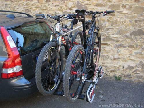

Hallo Zusammen,
da der Frühling so langsam näher rückt, sollte ich mich so langsam um einen neuen Fahrradträger kümmern.
Mein bisheriger Träger hatte noch eine Schelle zur Fixierung am Kugelhals, welche beim Tig. aber keinen Platz hat, oder ?
Wahrscheinlich kommen deshalb nur die Thuleprodukte in Frage, welche keine Schelle benötigen.
Hat schon jemand von euch einen Thuleträger auf der AHK montiert gehabt bzw. wie sind eure Erfahrungen damit?
So nun muss ich wohl mal ein paar VW Infos loswerden. Ich bin Zubehör Experte bei einem Volkswagen Autohaus und habe nun täglich mit den Trägern zu tun. Das die Tiguan AHK nicht aus Alu ist, war ja hier schon zu lesen.
Zum Träger an sich. Es gibt zwei (eigentlich drei, aber den ganz Alten lasse ich mal weg) Träger die für eine Anhängekupplung eines VW freigegeben sind. Bei der Freigabe werden sehr viele extreme Tests durchgeführt und erst dann darf sich das Teil Original Zubehör nennen. Oft werden bei diesen Tests auch noch einige Verbesserungen durchgeführt. Ob es beim Fahrradträger eine Veränderung gab kann man zumindest von außen nicht erkennen, bis auf die Kennzeichenhalterung. Die freigegebenen Träger sind von der Firma Uebler und nicht wie hier gelesen von mft. Mft hat überhaupt nichts mit Volkswagen zu tun.
Der eine Träger ist der Uebler Primavelo pro, und wird unter der Teilenummer 3C0 071 105 angeboten. Er ist für zwei Fahrräder und kann mit einem optionalen Erweiterungssatz auf 3 Fahrräder erweitert werden. Der Preis liegt bei 429,00 Euro wobei der Träger im Mai/Juni 2009 in der Monatsaktion für 399,00 Euro zu haben ist.
Link: http://partner.vw-service-werbung.de/.../weiteres_zubehoer.html?...
Der neue ist baugleich mit dem Uebler P21, nur viele Händler kennen diesen noch nicht, da Volkswagen Zubehör ihn noch nicht wirklich vermarktet. Über die Teilenummer 3C0 071 105 A kann ihn aber jeder Händler bestellen. Der Preis liegt mit 329,00 Euro auch noch unter dem Uebler UVP und das mit der Garantie-Sicherheit eines Original Volkswagen Trägers.
Die Funktionen der beiden Träger sind fast gleich. Beide lassen sich in Sekunden montieren. Aufschieben, Hebel runter und Stecker dran - das wars. Man kann die Träger auch mit Fahrrädern abklappen, so das die Heckklappe zu öffnen geht.
Jetzt zu den unterschieden. Bei dem P21 (3C0 071 105 A) wurde der Befestigungspunkt für den Kugelkopf etwas nach unten verschoben, wodurch sich jetzt auch die Heckklappe von einem VW T5 öffnen lässt. Zudem ist der P21 etwas leichter und es muss weniger Kraft beim runterdrücken des Hebels aufgewendet werden. Weiterhin ist der Träger P21 etwas schmaler und sieht meiner meinung nach auch moderner aus. Auch ja, ein Ratschensystem hat der Träger auch, damit kann man die Reifen noch einfacher festklemmen.
Also ich kann den P21 nur empfehlen. Meine Kunden sind sehr glücklich mit dem Teil. Wenn man bedenkt, das man solch ein Teil mehrere Jahre nutzt, sollte man nicht am Träger sparen. Zum Vergleich ist der mft Träger aus Stahl und Verwittert so schneller. Mal ganz zu schweigen von der riesigen Schraubenkiste aus über 100 Teilen, die man erst mal richtig zusammenbauen muss.
Also wenn jemand in der Nähe von Jena wohnt, kann er gerne bei uns (Autohaus Fischer GmbH) vorbeikommen und sich den Träger anschauen.

fahre seit 20 Jahren MountainBike und habe alle möglichen Träger
ausprobiert.
Den Thule 946 habe ich seit 2 Jahren in Gebrauch,
obwohl ich nur 2 Räder transportiere.
Meine Erfahrungen zeigen einfach, das die Räder sich doch
noch bewegen und nach 2000km hat man dann ein Loch im Carbon.
Sonst bin ich sehr zufrieden mit dem Träger und natürlich ist der Träger
und der äußere Halter abschließbar. ( so auch serienmäßig geliefert bekommen)
