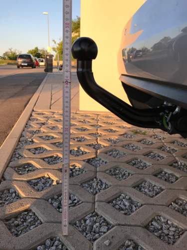

Hier noch Bilder bzgl. Abstand Heckklappe und Thule coach 276 auf nachgerüsteter abnehmbaren Westfalia AHK. Funktioniert tadellos.
Hi, ist das die Westfalia AHK, die hinten hochgezogen ist ?
Ich habe noch Bedenken, weil die höher steht als die Oris (ca. 43cm statt 46cm Boden-Mitte Kugel). Wurde gestern montiert. Morgen soll der Thule Velocompact3+1 kommen.

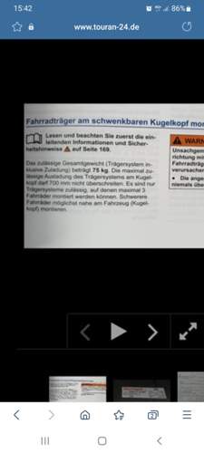

Da solltest mal in die Bedienungsanleitung deines Autos schauen!
Screenshot-20220531-154203-samsung-internet
Hab ich bereits. Dieser Abschnitt bezieht sich auf die ab Werk verbaute schwenkbare AHK. Ich spreche von der Nachrüstung von Westfalia, von unten gesteckt. Auch zur Nachrüstung gibt es einen Abschnitt. Dort steht nichts von den speziellen Vorgaben der schwenkbaren Werks AHK.
Mir ging es um die Geometrie, sprich ob der Thule Velocompact 3+1 gekippt in Verbindung mit der Westfalia AH-Kupplung ein Öffnen der Heckklappe zulässt.

Meine ab Werk verbaute AHK ist 49 cm hoch.

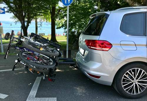

Vielen Dank für die beiden Antworten mit den Erfahrungen zu den beiden Thule Fahrradträgern :-) ! Habe mich auch für einen Thule entschieden, den VeloCompact 3+1 und auch da funktioniert es. Anbei ein Foto abgeklappt und die Heckklappe geht dabei ebenso auf, wie bei den beiden anderen genannten Modellen EasyFold und VeloSpace. Waren damit gerade eine Woche im Urlaub, daher erst jetzt die Rückmeldung.
VW Touran 2 mit Thule VeloCompact 3+1
