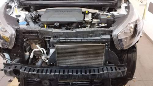

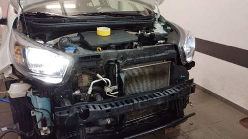

Geht definitiv nicht ohne Demontage der Frontschürze...das habe ich hinter mir.
Die Anleitung gibt es bei Philips auf der LED Seite. Dann noch die Standlichter mit den zugelassenen austauschen und alles ist schick.
Die Schürze habe ich selber abgebaut. Das LIcht ist wirklich deutlich besser mit den Philips LED.

was wollt ihr denn wissen bzgl. der LED bzw. Ausbau.
Gruß René
PN ist raus...sollte eigentlich funktionieren.
