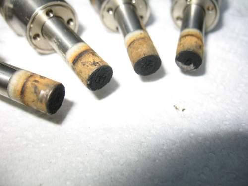

Bereits nach 11 Jahren (jetzt ~150tkm) erledigte Arbeiten in Eigenleistung:
- Einspritzventile im Alkali-Ultraschallbad gereinigt und neu abgedichtet (Teflondichtungen)
- Klopfsensor erneuert und genau mit Drehmiment angezogen.
- Auf homogen umgestellt/umcodiert
- Neue Zündkerzen (NGK) + Zündspulen (BERU) verbaut
- Motorkabelbaum ausgetauscht
- Steuerkette mit Versteller erneuert (original VW)
- Ölwanne + Ölpumpe erneuert, da alte vom Abrieb der Steuerkette Riefen hatte > Öldruckprobleme
- Im AGR Stellventil das Zahnrad gedreht, weil eine Stelle an dem Zahnrad abgenutzt war
- Ölkohle an den Einlassventilen durch Bedi/Soda Reinigung entfernt
- Kompression getestet
- Anlasser getauscht (Kohlebürsten abgerissen)
- Kolbenringe/Kolben mit "Toralin Anticarbon – Kolbenring-Reiniger" gereinigt (Ölverbrauch 1l auf 500km)

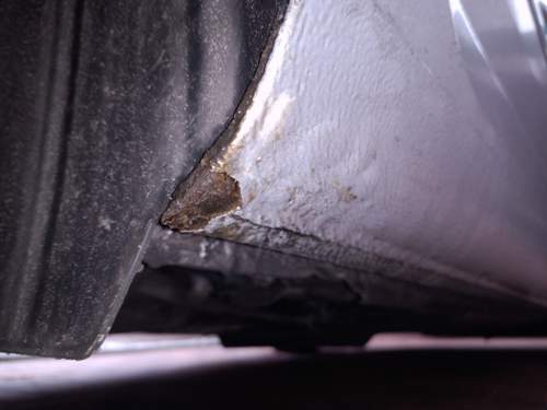

- Schwellerunterkanten hinten l+r neues Blech eingeschweisst, da Rostblasen

Verkokte Einspritzventile

Rost
