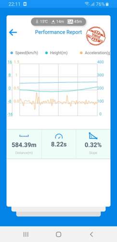

So sieht 250 bis 260 mit dem S aus. An der Zeitdauer und dem g-Wert nur noch knapp über 0 lässt sich erkennen, dass da wenig mit "gegen die Wand fahren" ist, wenn dann bei 265 nicht mehr weiter beschleunigt wird. Das spürt kein Mensch.
250 bis 260
Werte von deinem Wagen, oder ?
Wie heißt die App? Danke !

@AudiF5
klar
@Britzelmair
Dragy
Man braucht dafür aber das zugehörige 10hz gps tool
