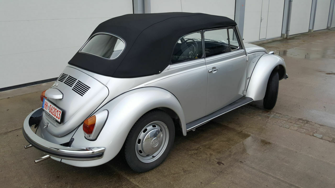

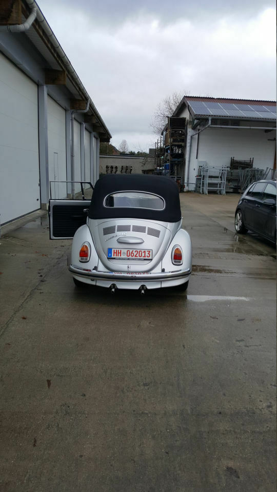

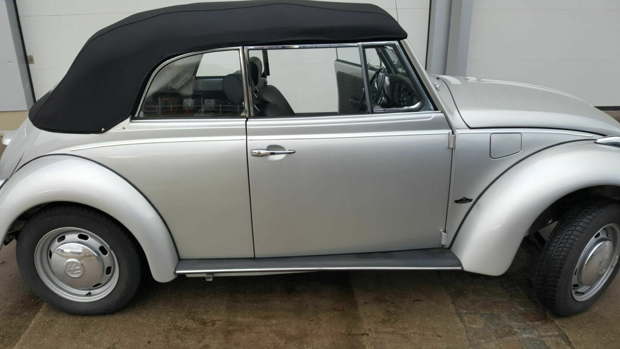

Themenstarteram 23. Januar 2019 um 21:22
mal ein paar bilder... die Motorraumklappe spricht doch wegen den Lüftungsschlitzen für den 1303 aber das war wohl geplant.
Die Macher des Motors haben neben dem größeren Alukörper des Ölsumpfes auch noch an Lüftungsschlitze hinter dem Kennzeichen und eventuell an die Klappe des 1303 der ab 08.1972 verfügbar war gedacht. Deswegen würde ich das nicht als Indiz nehmen.
20181228-104034
20181228-104042
20181228-104050
+7
Naja, das Häuschen ist ja eindeutig 1302. Nun müsste man mal gucken als was die FIN original ausgeliefert wurde.
Themenstarteram 23. Januar 2019 um 21:49
schau mal ganz oben
Wie schon oben erwähnt, ist das ganz klar ein 1302 MJ 71. Auch innen passt alles, 71er Lenkrad, Scheibenwischerschalter im Armaturenbrett.
Ich hatte mal einen 1302 111 2721195, der war am 2.4.71 gebaut, also Mai 72 passt.
Schlicht ein Schreibfehler in den Papieren.
