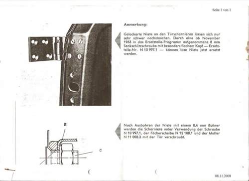

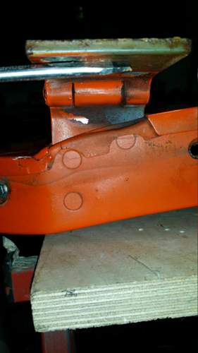

ich habe nun meine Fahrertüre ausgebaut und weitestgehend zerlegt. Die Tür hat ein paar Dellen, einen Riß und Kratzer, es zeigen sich auch erste Rostbläschen im Türblech, insgesamt ist Sie aber nach 40 Jahren noch immer Topp. Die Tür geht in die Werkstatt zum Schweißen und zum Lackierer entrosten und komplett neu Lackieren.
So nun die Frage in dem Zusammenhang:
- habe mir neue Scharniere gegönnt da das untere schon recht ausgeleiert ist (40 Jahre ;-)),
--> die Türscharniere sind genietet, weiß jemand wie dick diese Nieten sind, wg. aufbohren?
ich möchte da nicht zu groß rann aber mich auch nicht ewig vortasten.

Wenn es nicht unumgänglich ist, trenne NICHT die Nieten auf. Es gibt zwar guten Ersatz in Form von seltenen Senkschrauben, aber so ganz wie original wird das nicht... insbesondere die Steifigkeit leidet erheblich.
Ich würde erstmal die Bolzen auspressen, ja, es gibt solche Werkzeuge. Und dann einen Übermaßbolzen setzen. Oder ausbuchsen mit Messing.
Nur wenn das nicht klappt und die Scharniere Schrott sind, DANN würde ich sie abbohren.

Hmm, warum soll die Verschraubung instabiler sein? Verstehe ich ehrlich gesagt nicht. Die Auflagefläche der Schrauben ist eher größer als die der Nieten, somit sollte es doch besser halten, oder?

Werde in die Scharniere Gewinde schneiden.
Und dann die Verbindung mit Senkkopfschrauben wieder herstellen.
Ich war auch der Meinung, dass ich das mal in einem VW Reparaturleitfaden gelesen habe.

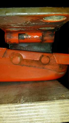

So die Nieten sind aufgebohrt 6,5 mm, das untere Scharnier klebt noch ordentlich fest, aber das wird schon.
Das obere Scharnier macht mir Sorgen, ich habe an der Tür die 3 Nieten aufgebohrt, aber es will nicht raus.
WD40 rein und mit dem Hammer hin und her bewegt geht nach einer weile aber raus möchte es immer noch mit.
So richtig mit Gewalt möchte ich da nicht ran, habt ihr noch einen Tipp?

Da hängt bestimmt durch das aufbohren nur ein span oder das Blech ist leicht verformt... Da gibts keinen Zaubertricks, nur sanfte gewalt
Bist du sicher, dass die Tür nicht längst durch ist? Die beiden Pusteln auf dem aufgequollenen Bereich... das sieht wie durchbrechender Rost aus.

So die Scharniere sind raus. Mit zarter Gewalt, naja... großer Hammer plus 5 kg Fäustling und dann mit Schmackes, aber raus sind sie. Zur Türe von innen ist an der Stelle der Bläschen noch alles OK, ich hoffe das wir hier den Rost noch im Ansatz richtig erwischen.

Ich habe die Scharniere und die Türen aufgebohrt, damit ich die M8 Senkkopfschrauben benutzen konnte.
Mit den Senkkopfschrauben von VW bin ich nicht wirklich zufrieden. Sie stehen ein klein wenig über.
Innen habe ich dann eine selbstsichernde Mutter raufgeschraubt.
Es war zwar ein ziemliches Gefummel. Aber mit doppelseitigem Klebeband am Finger, waren die Muttern dann doch recht schnell an ihrem Platz.
Die Scharniere sind bombenfest an der Tür. Und zu meinem Erstaunen hatte ich die Scharniere auf der Fahrerseite beim ersten mal schon richtig positioniert und musste nichts nachkorrigieren.
