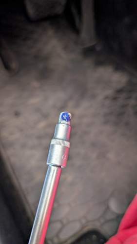

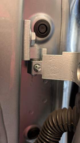

Die Madenschraube sitzt am oberen Scharnier seitlich unter einer kleinen schwarzen Kappe. Hatte das Problem schon 3mal. Zuletzt wurde das mit Schraubensicherung eingeklebt (lt. Werkstatt ist dies aktuelle so von MB vorgegeben)
Super, danke, genau das wars. Ein Monteur gab mir den Tipp keinen Schraubenkleber zu verwenden, sondern Flüssigteflon oder Motor Dichtungsmasse.
Es Bedarf einer Torx E8 Nuss..

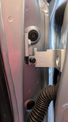

Wurde hier schon des öffteren kommentiert. Am Scharnier sitzt unter einer Plastikkappe eine Schraube. Diese muss eingestellt und am besten eingeklebt werden. Bei mir war das auch 3 mal. Bis sie eingeklebt wurde, jetzt ist Ruhe.
noch mal mit Bild
DB 206
DB 206
DB 206
Fahre s206 Bj2023. 30 TKM die Fahrertür hängt durch zum MB gefahren wurde eingestellt, was genau weiß nicht. 2 Monate später das gleiche Problem. Jetzt das Fenster runter gelassen die Tür 10cm aufgemacht und nach oben und unten gewackelt und sehe da das ist obere Scharnier mit der Madenschraube der einen Spiel von ca.3 mm hat. Werde jetzt selber reparieren Schei.... auf MB.
