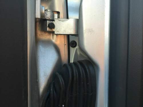

ich bekomme meine Fahrertüre nicht mehr auf. Angefangen hat es damit das die Zentralverriegelung links nicht verschlossen hat. Ich vermute das der Mikroschalter defkt ist. Habe vor einem Jahr das Schloss gewechselt und jetzt geht wieder nichts mehr. Ich bekomme auch die Türverkleidung heile nicht demontiert. Habt Ihr einen Tip wie ich die Tür entriegeln könnte ohne etwas zu zerstören?

Edit: Freu, sie geht wieder, dank 30er-Torx-Schraubendreher und dickem Vorschlaghammer. Gleich mehrmals auf und zu probiert, funktioniert, elektrisch wohl auch alles iO.

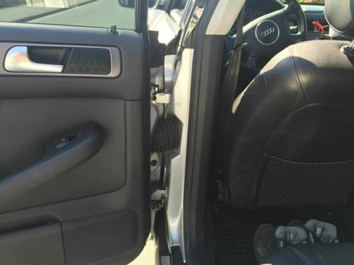

Guck dir mal die Tür auf der anderen Seite an, das Schloß ist mit 2 oder 3 Torx-(bzw. Mehrfach-Zahn-Torx)Schrauben befestigt, eine von denen kannst du sehen, wenn du die hintere Tür auf machst. Dort den Schraubendreher draufsetzen, und mit einem Hammer und "Gefühl" draufhauen. Einmal und probieren, vielleicht auch mehrmals.
PS: Da ich das alleine gemacht habe, war nichts mit "Drauf hauen und während dessen per Funk auf und zu. Draufhauen und danach probieren funktioniert auch.

Ganz lieben Dank für den Tipp. Ich weiß nicht warum und wo es gehangen hat und warum es überhaupt gehangen hat , aber ich habe den Schraubendreher an der Stelle angesetzt wo die Torx Schraube sichtbar ist von der hinteren Türe aus , draufgeschlagen mit nem Hammer 2-3 mal und..... die Tür ging auf...... aufgeschlossen, zugeschlossen, aufgeschlossen, zugeschlossen..... funktioniert... Vielen Dank
