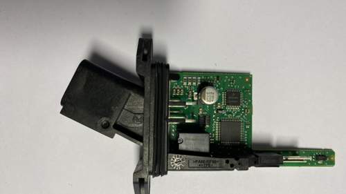

Hallo!
Mein Problem betrifft die Fahrertür. Ich steige morgens ins Auto und merke das die Inneraumbeleuchtung beim einstecken des Zündschlüssels nicht aus geht. In der Tachoanzeige wird mir angezeigt das die Tür offen ist, obwohl ich sie zugezogen habe. Beim Zentralverriegeln mit der FB wird erst das Auto verschlossen aber in der nächsten Sekunde die Fahrertür wieder geöffnet. Ich dachte, nunja jetzt wird das erste Kabel im Übergang gebrochen sein was signalisiert das die Tür geschlossen/geöffnet ist oder das Türschloss mit der integrierten Schließüberwachung hat den Geist aufgegeben.
Seitenverkleidung gelöst, Steckerübergang kontrolliert ( äußerlich kein Kabelbruch erkennbar) Türschloss ausgebaut. Beim Autoschrauber eine neues bestellt und eigebaut. Funktionskontrolle und siehe da es funktioniert wieder alles. Seitenverkleidung angebaut und letzte Kontrolle und...... es funktioniert wieder nicht. Doch ein Kabelfehler? Hier aus dem Forum den Kabelplan zur Hand genommen und soweit durchgeklingelt wie ich es laut Zeichnung konnte.
Interessant ist das z.B. das Kabel am Türschloss (Kennfarben des Kabels) nicht am großen Übergangsstecker Tür/Karosserie ankommen. D.h. sie müssen im Kabelbaum oder an anderen Komponenten in der Tür "umgefärbt" werden.Jetzt meine Frage.
Gibt es in der Tür ein Steuergerät das ggf. bei einer auftretenten Störung zurückgesetzt werden muss?
Hat jemand die elektrische Belegung des Türschlosses (hat 6 pins) oder gar den kompletten Schaltplan der Fahrertür für einen Astra J Sportstourer 2.0 Cdi.
Danke!

Nun ja, so bin ich auf mich alleine gestellt. Habe hier in einem Beitrag gelesen das es ein ähnliches Problem schon einmal hier gab und es stellte sich heraus das die Elektronik am Fensterheber/Steuergerät die Ursache war.
https://www.motor-talk.de/.../...em-mit-der-elektrik-t6839164.html?...
Hat jemand schon einmal dieses Teil ausgebaut? Worauf muss ich achten?

Ich vermute mal die Elektronik im Fensterhebermotor ist das Problem bei dir.
Hatte das gleiche Problem am Insignia A.

Ja, es ist nur die Fahrertüre betroffen. Wenn ich die Zentralverriegelung betätige, werden alle Türen verriegelt nur die Fahrertür wird gleich wieder entriegelt, da angeblich noch offen. Auch im Infodisplay wird die Tür immer geöffnet angezeigt. Wie gesagt, neues Türschloss ist schon drin, hat kurz funktioniert um dann beim Türzusammenbau wieder nicht zu funktionieren. Habe jetzt mal die Elektronik die am Fensteheber hängt ausseinander gebaut. Visuell nichts zu erkennen, aber da ich Elektroniker bin, weiß ich auch, das man den IC`s den defekt von außen auch nicht ansieht. ;)
Bekommt man so eine Leiterplatte auch einzeln? Steht auch etwas von Softwarestand und so etwas darauf.
Ansonsten, geht es dann doch zu einem anderen FOH.
Gruß raz
Platine Fensterheber/Steuergerät?
@raz
Nein bekommt man nicht einzeln.
Habe damals die komplette Einheit von einem Autoverwerter eingebaut.
Danach funktionierte wieder alles.

Hallo, ich bin`s wieder. Habe heute einen Fensterhebermotor bekommen und mir den Ausbau des Motors allerdings geschenkt. Der Ausbau war mir die Mühe nicht wert. Habe nur die 2 Schrauben (Torx mit Pin und nur 5!! anstatt üblichen 6 Zähnen!) ausgedreht und auch nur die Elektronikleiterplatte gewechselt. ....was soll ich sagen? "Es funktioniert wieder!!" Die Ursache war wirklich die Elektronik im Fensterhebermotor! Ein rießiges Dankeschön an hwd63 !! Das war genau der richtige Tipp!!
Der Verdacht erhärtete sich immer mehr, da nun auch die Ambientebeleuchtung etwas verrückt spielte. Habe mir mal die LP genauer angesehen. Ein IC ist nämlich für die Ambientebeleuchtung zuständig. Der IC hat ein PWM integiert mit der die Beleuchtung geregelt wird. Der andere IC ist für die BUS Kommunikation zuständig und besitzt auch noch Hardwareeingänge die vermutlich innerhalb der Tür noch benutzt werden.
