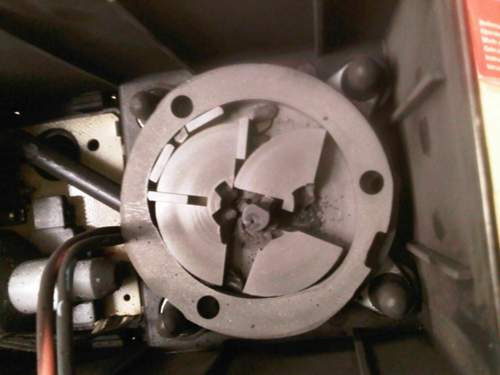

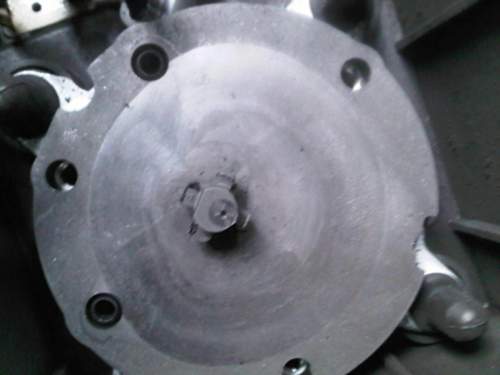

So, also bei mir is ganz normal die Pumpe defekt. Gleitsteine und das ganze Rad is nur mehr in Fragmenten. Ist übrigens eine Sache von 10 Minuten die auszubauen und zu zerlegen.
Ist das noch reparabel? Der Trägerstern sieht auch scho recht mitgenommen aus.. Danke!
Alternativ: welche ZV Pumpen samt STG kann ich verwenden? Hab eine 257C mit weißem Deckel und zwei Unterdruckanschlüssen, drei Steckern, keine Funk ZV (original).

Nicht die komplette ZV verwenden, sondern nur die Mechanik bzw das Inneleben dessen, je nach dem was technisch machbar ist.
Die Elektronik bleibt!

Meinst jetzt mit Mechanik nur die Graphitrad Geschichte?
Die Pumpe aus/einlöten will ich vermeiden wenns geht.
Gibts die Räder nicht irgendwo im Nachbau!? Wenn ich da jetzt gebrauchte einbau hab ich in paar Monaten/Jahren doch wieder denselben Käse...
Keinen Nachbau kaufen/einbauen. Kauf dir eine Gebrauchte und transplantiere das Innenleben, dabei kannst du auch gleich den Zustand begutachten. Wie lange das nun hält kannst du auch bei "neuen" Pumpen nicht beeinflußen...
Wobei das mit dem Umlöten am einfachsten/besten geht. Kein Anlernen bei Funk (falls vorhanden), keine eventuelle Umcodierung notwendig.

Du kannst dir auch eine ZV Pumpe aus einem Golf 3 besorgen und das Graphitrad umbauen...musste ich auch erst vor kurzem machen😠. Die Pumpen vom Golf 3 sind auch billiger als die vom Audi. Habe meine über eBay gekauft für 2,50€😁😁nur der Versandt war etwas höher😰😰 weil sie aus Österreich kam.
Die Golf-3-Teile kommen z.B. in solchen Auktionen vor:
http://www.ebay.de/.../221605334225
Der Einbau ist dabei nicht schwer, man muss nur irgendwelches Kabelverbindungsmaterial zur Hand haben 🙂
Einbauanleitung in den FAQ:
http://www.motor-talk.de/faq/audi-a4-8d-q112.html#Q3657579
Die Bilder da drin sind von mir und beschreiben den Einbau mittels exakt dieses Kits vom selben Lieferanten. Nix zu löten, nur ein mechanischer Umbau. Und du bist ziemlich sicher, dass a) das Ding länger hält und b) du kein Anlerndrama oder ein nicht passendes Steuergerät dabei hast 🙂

..wenn bei die Nachbaugeschichten (ich meine übrigens nur Rotor und Stator, nicht die gesamte Pumpe) auch nicht gut sind, warum geben dann diverse Anbieter von Pumpenreparaturen auch eBay 2 Jahre Garantie?
Und ja, würde aben wegen Umcodierung, Anlernen etfc gern nur die o.g. Pumpenteile tauschen.
Den Zustand begutachten, da musst mir jetzt noch erklären wie man da sieht dass es dem Ende zu geht. Kann mir nicht vorstellen dass man da außer kaputt oder nicht was feststellen kann.
djohm & RGTech: Ja von der G3 Pumpe hab ich schon ein paar mal gelesen. Halten die Pumpenteile davon wirklich besser? Und ließe sich das direkt in die vom B5 umbauen? Wenn geht möcht ich nur die Graphitteile wechseln, nicht die Pumpe. Das könnte der Verkäufer von mir aus dann sogar selber ausbauen und mir im Briefkuvert mit Karton schicken 😉
