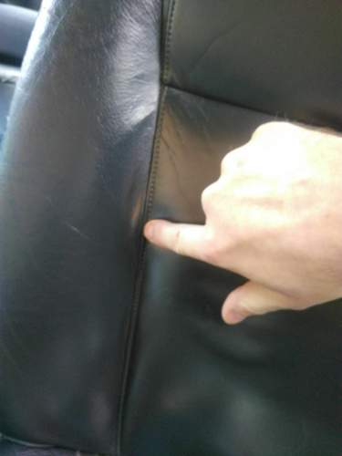

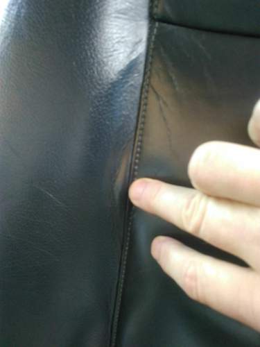

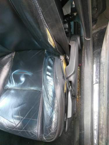

Liebe Volvo Gemeinde,
nach 17 Jahren und fast 400.000km geht der Fahrersitz meines XC90 (verständlicherweise) in die Knie.
Das zerrissene Sitzkissen hat mich gar nicht so gestört, aber jetzt kommt ein weiteres Problem hinzu.
Nicht lachen: Ich hatte jetzt seit Wochen Schmerzen am rechten Rippenbogen und hatte schon nach organischen Ursachen gesucht. Irgendwann ist mir aufgefallen, dass es auch nach dem Abklingen der Beschwerden beim Autofahren immer wieder am hinteren Rippenbogen sticht. Dachte erst ich sei evtl noch etwas empfindlich, allerdings ist zufällig genau auf dieser Höhe eine knubbelartige Vorwölbung in der Lehne. Am Beifahrersitz kann man diese höchstens erahnen ist aber nicht so deutlich.
Nun vermute ich, dass evtl die Lehne das tatsächliche Problem ist.
=> Gibt es bei Euch diese Vorwölbung auch oder sticht da evtl tatsächlich eine Feder heraus? (siehe Fotos)
=> wer kennt sich mit dem "Innenleben" des Sitzes aus? Was ist auf dieser Höhe? (eine Strebe? eine Feder?).
=> und nun zu Reparatur / Austausch:
Ich denke mal, dass eine Reparatur durch den Sattler hoffnungslos bzw teurer als ein gebrauchter Sitz vom Schrottplatz ist.
Allerdings habe ich bei der Suche in der Bucht einige Probleme etwas passendes zu finden:
Mein Fahrzeug ist Baujahr 2004, allerdings schon Modelljahr 2005 und mit manueller Sitzverstellung. Die Sitze, die ich online finde und ebenfalls Baujahr 2004 sind, haben einen anderen Hebel an der Seite. Würden die trotzdem in mein Modell passen oder gibt es dann evtl Probleme mit den Steckern für Seitenairbag und Sitzheizung?
Leider haben alle Sitze, die ich mit exakt dem gleichen Verstellhebel gefunden haben eine andere Polster/Lederausstattung als mein Fahrzeug.
Einzelne Lehnen habe ich von Modellen mit elektrischer Verstellung gefunden. Deren Montage wird mir bei einem manuellen Sitz aber sicher nichts nützen?
Nun ist mir ein Sitz vom V50 aufgefallen, der meinem Sitz noch ähnlicher sieht als die 2004er Sitze vom XC90. Weiß jemand ob die Sitze identisch/kompatibel sind? Gibt es eine "Teilenummer" für den ganzen Sitz, mit der man prüfen könnte, ob dieser auch in anderen Volvo-Modellen verbaut ist?
Vielen Dank schon mal im Voraus für Eure Tipps

Hi, ja irgendwann ist es so weit. Ich würde über E B... Suchen nach einen Rechtlenker Sitz. Früher hat dies eine Firma in Berlin gemacht Volvo und Jaguar...die hießen DvD glaube ich.
@uwe230te nach 17 Jahren und 400.000 km kannste ja froh sein das der Sitz so lange gehalten hat.

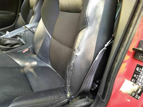

So eine aufgerissene Naht hatte ich bei meinem V70 nach 14 Jahren und 310.000 km ebenfalls. Ich rate zu Mut zur Improvisation. Bin zwar kein Fachmann habe aber beherzt zu Schere, Nadel, Fingerhut und Faden gegriffen. Nach rund 20 Minuten war die Sache erledigt, die Naht war zugenäht dank Sternchenzwirn und Sattlernadeln (gerade und gebogen). Ergebnis nicht neuwertig aber zweckmäßig, mir hats gereicht.
Trenn doch einfach die Naht an der drückenden Stelle auf dann siehste wodran es liegt, kannst es beheben und anschließen wieder zunähen. Nähen konntest du ja bereits an der Sitzflanke üben.
Bleib gesund, die Pandemie ist noch nicht vorbei.
Liebe Grüße
Elchsocke
Fahrersitz vorher
Fahrersitz nachher
Themenstarteram 23. August 2023 um 13:49
Hier noch die kuriose Auflösung:
Es war doch die ursprünglich von mir vermutete organische Ursache und hatte nichts mit dem Auto zu tun.
Darauf gekommen bin ich dann erst, als ich einen Kollegen von dem Problem erzählt habe und ihn gebeten habe, mal in meinem Auto Probe zu sitzen. Er konnte kein Stechen des Sitzes feststellen.
Hab dann lange nachgegrübelt, bis ich mich erinnern konnte, dass mein Sohn vor Wochen mal mit Anlauf in unser Ehebett gesprungen ist und mich dann am Oberbauch/Brustkorb erwischt hat. Bin dann Wochen nach dem Ereignis doch noch zum Röntgen - und siehe da: ich hatte eine gebrochene Rippe!
habe meinen Sitz bis heute nicht tauschen müssen, denn die Vorwölbung war wohl normal...
