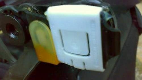

Ich weiß von anderen Autos, dass an der Führung im Gestell noch eine Plastikklappe drauf ist.
Vielleicht fehlt die hier in dieser Konstruktion?!
