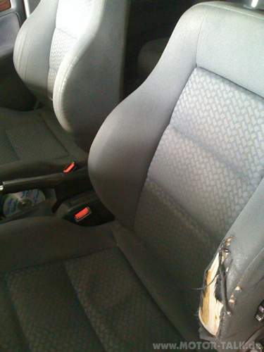

mach es lieber so schnell wie möglich
sonst sieht es bei dir so aus wie bei mir:
Img-0617
Sportsitze mit dem dicken Wulst sind da extrem anfällig.
Aber auch bei normalen Sitzen gilt: Hinterteil immer gut anheben beim aussteigen dann verschleißt die Stelle weitaus weniger.

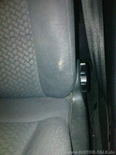

Hallo bin gerad von der Arbeit, hab eben im Dunkeln noch schnell versucht ein bild zu schiessen 🙂
Hoffe man kann bissel was erkennen..Meint ihr das schon zu spät oder kann man das noch retten ?
Dsc00593
hmm, so hats bei mir auch angefangen.
Ich habe gerade im ETKA geguckt und allein der Bezug kostet 102.98€
102€ das geht doch noch. Dachte 160€. Ist der Bezugsstoff denn noch lieferbar ?
Beziehen kann man den selbst. Ist kraftaufwändig aber geht.
