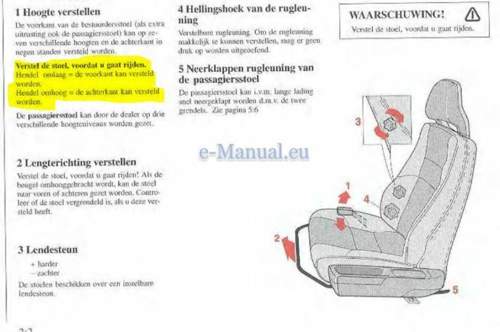

Kann man der Fahrersitz beim v40 bj.98 nur in der Neigung verstellen oder auch in der Höhe?

Man kann an dem Hebel ziehen und drücken, sollte es nicht funktionieren ist er vielleicht schon ganz unten. In den Sitzen sind kleine Stoßdämpfer verbaut die gerne mal kaputt gehen und dann heraus fallen. Dann geht es nicht mehr so einfach mit dem hoch stellen. Wenn man zieht verstellt man die Sitz Höhe wenn man den Hebel drückt die Neigung, siehe Bedienungsanleitungen. Mit freundlichen Grüßen Hansi

Korrektur: "Wenn man zieht verstellt man die Sitz Höhe wenn man den Hebel drückt die Neigung." Dies ist korrekt, habe es gerade zum 1. Mal getestet - ich kann bei meinem Elch (Bj. 98, Mj. 99) tatsächlich beides verstellen :D

Ist zwar holländisch aber man kann es verstehen :)
Hebel ziehen = Vorderkante kann verstellt werden
Hebel drücken = Hinterkante kann verstellt werden
Sitz
Das war bei meinem ersten und ist beim zweiten auch so. Dadurch, dass sich Neigung vorn und hinten verstellen lassen, lässt sich der Sitz indirekt auch in der Höhe verstellen. Anfangs gewöhnungsbedürftig, aber durchaus pfiffig gelöst.
Gruß Tom
