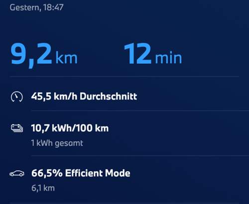

Der eDrive20 ist kein Sportwagen, dafür war die Anschaffung deutlich günstiger und ich fahre das Auto aktuell innerstädtisch mit Verbräuche zwischen 10 bis 15kWh! Anbei die Fahrtdaten von gestern Abend, die letzten 3km bin ich im Sport Modus gefahren.
IX1 eDrive20
10-15 kWh ist natürlich ein Argument. Das kriegt man mit dem 30-er nicht hin.
