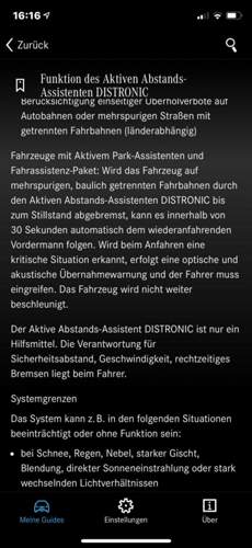

Kann mir jemand erklären, was "Erweitertes automatisches Wiederanfahren im Stau" technisch bedeutet? Ich finde im Netz nichts. Auch im Konfigurator wird nichts erklärt.
Der fährt im Stau auf der AB oder vergleichbaren Straßen im Stau selbstständig den vorausfahrenden hinterher, bleibt stehen, fährt an usw. ohne das erweiterte musst du nach 2-3 Sekunden selbst tätig werden.
Rettungsgasse musst du aber selbst bilden.
Aber im der BA bzw Guide ist das beschrieben.
Assi
@smuutje schrieb am 29. September 2020 um 15:14:50 Uhr:
Er fährt bis zu 30 Sekunden selbsttätig an.
Nur bei mehrspurigen Strassen.
Nur nach Erfüllung der spezifischen Kriterien.
Info über blinkendes ICON während Bereitschaft zum Anfahren.
