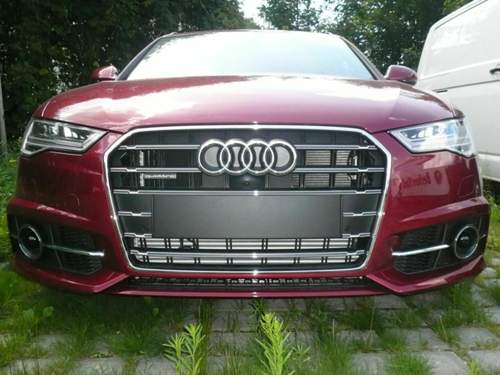

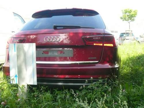

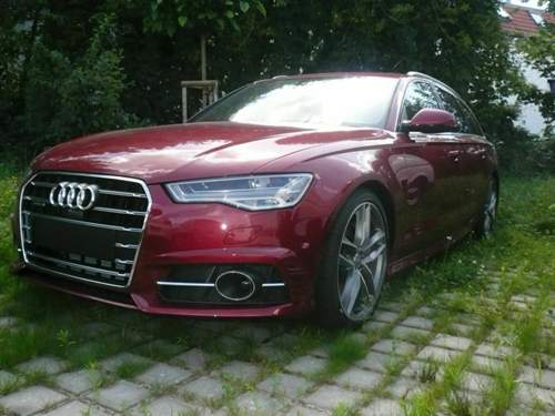

Hallo Allerseits,
mein 2,0 TSFI S-Line Quattro in Matadorrot, bestellt am 24.05., wurde geliefert und steht jetzt beim Händler. Die Übergabe wird urlaubsbedingt aber erst am 01.09. erfolgen.
Erste Eindrücke vom Motor werde ich also wohl erst Anfang Oktober schildern können.
Anbei vorab ein paar Bilder, Konfi siehe A6PFPGNQ.

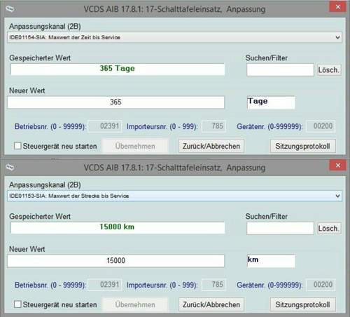

@Milfrider: Ölqualität ist auf gut eingestellt.
@ReMo1972: Danke für die Info, scheint nicht das Problem zu sein, weil:
Habe eben, trotz der Kälte, kurz mit VCDS kontrolliert und dabei gesehen, dass die Zeit zum Service auf 365 Tage, und die km bis zum Service auf 15tkm eingestellt sind. Das sieht nach Festintervall aus, obwohl bei der Übergabe etwas anderes vereinbart worden war :-(
Serviceinfo
Ja, sieht so aus...
Vielleicht hat auch jemand mal manuell im MMI zurück gesetzt, dann wechselt er auch auf Fest.
Du kannst mit VCDS wieder auf flexibel stellen. Anleitung sollte hier unter Codierungen stehen oder im VCDS-Forum mit Schritt für Schritt Anleitung.
