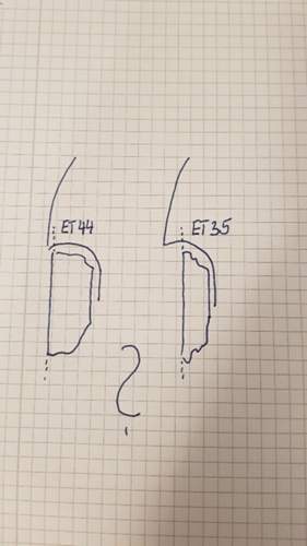

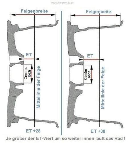

Guten Morgen,
ist zwar OT, aber nur das ich Dich richtig verstanden habe...
Du sagst (und/ oder glaubst), dass ET35 weiter DRIN steht wie ET44??? So wie auf dem Anhang hingemalt?
Habe ich das so richtig verstanden???
Et-vergleich
Merksatz: Je höher die Einpresstiefe umso weiter innen steht die Felge! Ich komme jedes Mal damit durcheinander! Bei den 668er mit ET44 passt locker noch ne 15er Distanzschreibe darunter, also solltest du mit den ET35 das ohne Probleme hinbekommen. Welche Felge soll es denn werden?
E978ec5f-c201-467f-8c40-cc8a80d2add6
Kann es sein, dass es hier Verwirrung gibt?
Ich war bisher dieser Meinung:
"Bei positiver Einpresstiefe ist die Auflagefläche gegenüber der Felgenmitte nach außen hin verschoben und das gesamte Rad mit Reifen "sitzt" weiter innen im Radhaus. Die größere Einpresstiefe führt somit dazu, dass sich die Spur verringert. Eine Verringerung der Einpresstiefe bei gleicher Felgenbreite führt hingegen zu einer Verschiebung des Rades nach außen und somit zu einer breiteren Spur."
Edit: @sthomass war schneller.
am 18. Januar 2018 um 7:33
Wikipedia hilft
Themenstarteram 18. Januar 2018 um 7:45
Ja, kurze Verwirrung wegen der Aussage von sthomass.
Für mich war es eh klar, wollte nur nachfragen bevor er Blödsinn erzählt ;-).
ET35 steht weiter außen wie ET44. Er hat es ja gerade selbst erläutert.
Und wenn ich Ihm glauben schenke, dass bei einer ET44 noch locker 15mm drunter passen, dann passt ET35 auch.
