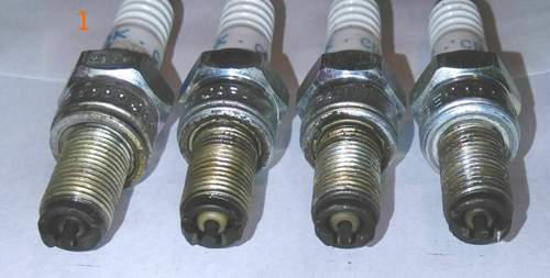

Hab dann die Kerzen raus genommen, siehe Bild. Am dunkelsten ist Z1, dort ist auch das Zündkabel im Stecker recht lose. Als nächstes werde ich dann das lose Kabel an Z1 tauschen, dann die Vergaser reinigen. Das wird aber dauern.....

Mach den Grünspan aus den Vergasern und die Ll-Düse mit 0,3mm Draht sauber.
Hab meine bestimmt 5x zerlegt, war immer neu innen zu gesetzt und das nach nur max. Einer Woche.
Keine Ahnung warum sich das so vermehrt.
Hab elektrischen Benzinhahn eingebaut, lass jetzt immer leer laufen. Seit einem Jahr kein Problem mehr.
Interessant, ich hab gestern noch überlegt, hat sich was geändert? Ich fahre seit diesem Jahr zum ersten Mal E5, bis dahin immer 98. Bin gespannt wie es aussieht, wird leider dauern.

So hab endlich Zeit gefunden, erster vorläufiger Befund, Vergaser von innen schon sauber, leichter grauer, fest haftender Belag in der Kammer, alle Schwimmerstände zu gering.
15/14/13.8/15.2 mm das Gummi der Nadeln sieht eigentlich unauffällig aus, kommen mir leicht klebrig vor. Sind sicher noch die Originalen von 97, vertragen vielleicht nicht das E5? Hatte bisher immer nur SP getankt.
