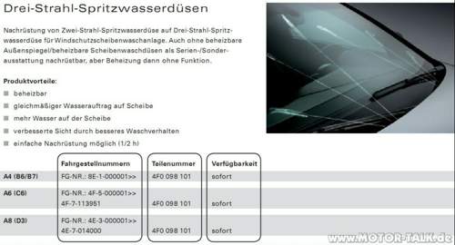

müßte das hier sein ...
Wischerduesen-3-strahl
Das ging ja rasend schnell. Ist der Adapter dabei konnte das nicht raus lesen?
Trotzdem Danke und Daumen hoch.

Der Nachrüstsatz enthält eine CD (Umbauanleitung) 2x 3 strahlige Düse, 4 kleine Plättchen damit die kleineren 3 strahligen Düsen nicht aus den großen Löchern von den alten 2 strahligen fällt. ;)
Kabeladapter werden nicht dabei sein.
Der Adapter ist notwendig, weil die Öffnung im VFL größer ist, in der die Düsen sitzen. Der hat nichts mit den Kabeln zu tun.
