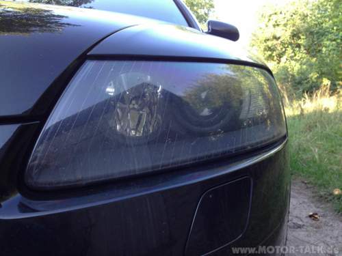

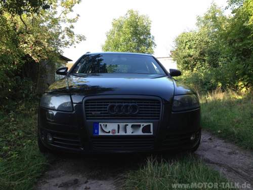

Hallo Leute
Habe mich mal dran gemacht meine Frontscheinwerfer etwas "böser" wirken zu lassen :)
Und zwar hab ich das chrome ums Tagfahrlicht und an den Seiten der Scheinwerfer schwarz matt lackiert
Würde mich über eure Meinung freuen, was haltet ihr davon?

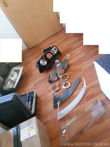

Hab ich vor n knappen Jahr bei Vorfacelift Scheinwerfern auch gemacht, lackiert wurden die Einzelteile dann beim Lackierer in Seiden Matt
Habe absichtlich die Blende um die Xenon Linse nicht lackieren lassen da die Chromspieglung seitlich das Abblendlicht Reflektiert und dies nicht mehr der Fall wäre wenn mann es lackieren würde.

Ui das klingt schon edel, wiee du sagt :D
Bin mir nicht sicher da der Fl scheinwerfer Optisch schmäler wirkt durch die dunkle tfleuchte..
Vfl wird vil nur etwas dunkler aber sicher auch nicht schlecht, wäre zum Ausprobieren :)

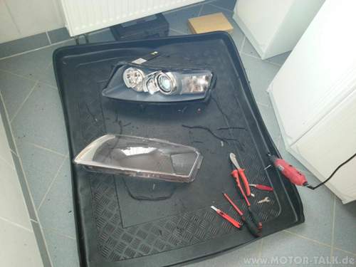

Wie hast Du den Scheinwerfer geöffnet??
Aufgedremmelt :) musste sowieso Leds reparieren

Ich habe das bei den VFL-Scheinwerfer gemacht. Ich mag die LED-Leiste nicht.
Allerdings habe ich bei mir alle Chromteile abgezogen und schwarz matt lackiert.

sieht auch nich schlecht aus, ich persönlich finde es jedoch etwas zuu dunkel :)

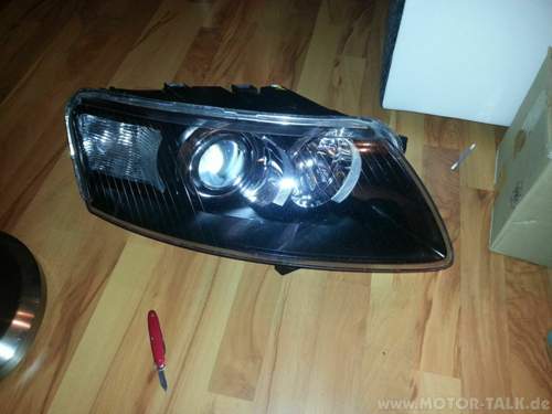

ich finde bis jetzt das beste und m.M. das stimmigste Ergebnis.
wenn möglich würde ich mich über ne kleine Anleitung freuen :-)
ich finde auch das es sehr gut aussieht.
Wie lange hast Du das denn schon so?
Wie sieht es mit Hitze-Kälte-Beständigigkeit aus? Nicht das es nach einer Zeit anfängt abzublättern.
Auf jeden Fall sieht es sehr gut aus!
Danke :-)
Ich hab das jetzt seit letztes Jahr .. 28.3.2013 um genau zu sein :-) und nein da blättert nix ab sieht innen alles noch so aus wie am ersten tag ( ich hab da mal beim Kumpel gesehen da ist es innen abgeblättert ist , da wurde einfach schwarz matt auf das Chrom gesprüht und fertig, kann ja nicht halten ^^ ) wenn mann die Teile zum ordentlichen Lackierer bringt hält das dann schon .. der weiß was er macht :-)
Naja eine Anleitung ... viel ist da ja nicht ... mit n Dremel das Plexiglass ( oder wie auch immer :-) ) vom Gehäuse trennen ( was keine schöne Arbeit ist :-D) dann innen alles vorsichtig auseinander bauen , die gewünschten teile lackieren , wieder zusammen bauen und die "Streuscheibe" einkleben mit Karroserie kleber , Scheibenkleber ist mir zu dick gewesen geht aber sicherlich auch ..
Ich hatte ja schon geschrieben, dass die die Teile abgezogen habe, d.h. komplett vom Chrom befreit. Dann einfach die Kunststoffteile grundieren und lackieren. Da gibt es absolut keine Probleme.
Das Auseinanderschneiden ist das schwierigste. Der Rest selbsterklärend.
