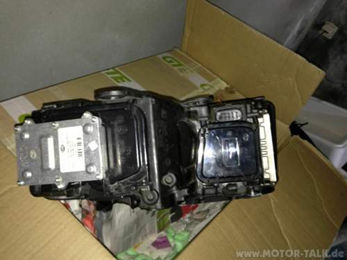

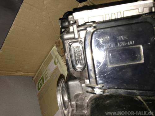

Ich verkaufe gerade Scheinis in der Bucht, die sich gut zum Facelift umbau eignen soll (bitte selber genauer schauen) da die Steuergeräte direkt am Scheinwerfer sind (eBay-Artikelnummer: 261263421585).
Bei Interesse einfach PN
Der Stecker von den Scheinwerfern müsste 10-polig sein...richtig? Also Plug & Play?
Ja, sind 10 Polig.
Habe mal Bilder von der Rückseite angehängt.
Foto-1
Foto-2
