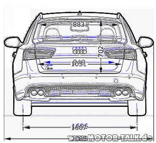

Habe A6 Avant 4G TDI BiTu 313 PS EZ 5/13 und würde gerne hinten die Endrohre so haben wie nach dem Facelift jetzt!
Glaubt ihr genügt es nur den Diffusoreinsatz und die Endrohrblenden zu wechseln oder ist da mehr zu tun (z.B.: komplett neue Stossstange oder neue AGA ab Endtopf)?

Der FL-Sline Diffusor hat eine ganz andere Form als der S-line VFL Diffusor
Einen Moment - ich lege mal VFL S6 und FL S6 übereinander.. Das sind ja dieselben Stoßstangen wie S-line
EDIT:
Könnte passen, schaut doch sehr ähnlich aus... wäre also zum Probieren
Aaas
Wie gesagt laut Abmessungen von mir müssten sie voll identisch sein. Den einzigen Unterschied den ich erkenne sind die neuen scharfen Kanten an den Seiten sowie wo der diffusor eingeklinkt wird eine leichte Erhebung nach außen!

Bin mir leider jetzt nicht mehr sicher - es kann sein dass die S-line Varianten von VFL und FL eventuell passen (bez. Diffusor).
Vielleicht meldet sich jemand der bereits umgebaut hat
Hallo Freunde, evtl. ist ja jemand so nett von den Kollegen die den Umbau schon gemacht haben , wo das Problem liegt das der FL Difusor nicht in die VFL S Line Stoßstange passt ?
Wäre super, da ich einen Ansatz bekommen könnte einzeln, kleine Anpassungen wären ja kein Problem wenn man Sie vorher kennt, natürlich sollten keine Spaltmaße etc nachher sein. Das wäre ein NoGo für mich
PS: Gilt jegliche Aussage dann für LIMO und Kombi ? Da ich eine 2012er Limo S line fahre 245 PS
Also der einzige Unterschied beim VFL ist die Unterscheidung des Diffusors nach mit/ohne AHK. Eine Unterscheidung zwischen Limo und Avant wird nicht getroffen lt E****
Die Kompatibilität zwischen FL und VFL Diffusor wirst selbst testen müssen, denke das hat noch keiner versucht.. den Mutigen gehört die Welt! 🙂

Also die Lichter alleine passen vom FL eigentlich in das VFL (kleiner unbedeutender SPalt). Wenn du aber untenrum (Diffusor, Auspuffblenden usw) auch FL haben willst, muss der FL Stoßfänger ran (mMn)
