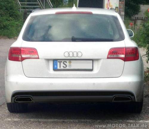

Hallo urquattro forever
Bei meinem Bildern siehst du wie ich von einem RS6 Avant den Heck an meinem A6 4G Bitdi umgebaut habe.
Also kleine anpassungen sind notwendig aber nicht alzugross,meines wissens sieht der RS6 heck geiler aus als der neue FL heck.
Du musst nur den Diffusor besorgen mit auspuffblenden na der Preis ist nahalt bisschen zuhoch;-)
Auf den Bildern siehst du noch mein Front umbau aber hier sind grosse anpassungen notwendig.
Gruss aus Schweiz

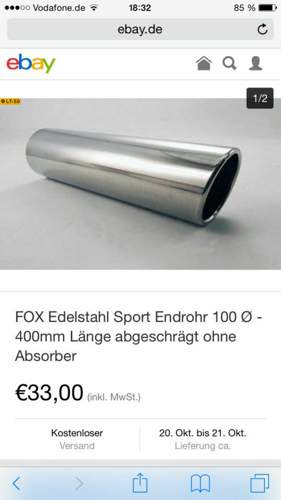

Gibt welche mit 15 grad abschrägung ich will halt nah am serienlook bleiben...aber eben BISSCHEN größer
http://m.ebay.de/.../390803217903?nav=SEARCH
Sowas?
Ja die meinte ich kann ich mir allerdings nicht so vorstellen auf dem A6

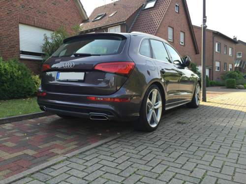

Ich weis nicht. Mach lieber so. Sieht originaler aus... 😉
