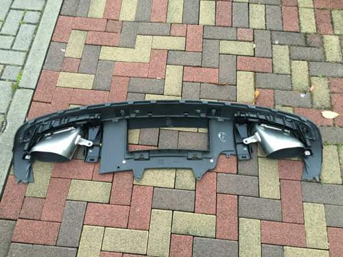

Hallo!
Habe A6 Avant 4G TDI BiTu 313 PS EZ 5/13 und würde gerne hinten die Endrohre so haben wie nach dem Facelift jetzt!
Glaubt ihr genügt es nur den Diffusoreinsatz und die Endrohrblenden zu wechseln oder ist da mehr zu tun (z.B.: komplett neue Stossstange oder neue AGA ab Endtopf)?
Dank + Gruß
Hallo urquattro forever
Bei meinem Bildern siehst du wie ich von einem RS6 Avant den Heck an meinem A6 4G Bitdi umgebaut habe.
Also kleine anpassungen sind notwendig aber nicht alzugross,meines wissens sieht der RS6 heck geiler aus als der neue FL heck.
Du musst nur den Diffusor besorgen mit auspuffblenden na der Preis ist nahalt bisschen zuhoch;-)
Auf den Bildern siehst du noch mein Front umbau aber hier sind grosse anpassungen notwendig.

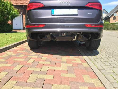

Hallo Q5toto,
das sieht ja wirklich gut aus, könntest Du vielleicht mal ein Bild von der AGA machen, um zu sehen, wie Du die Rohre gekürzt und in die Schürze integriert hast? Ich überlege für meinen auch den normalen Diffusor mit den Runden auf den FL Diffusor für den normalen A6 umzurüsten... hast Du die Aha im Vorfeld ausgemessen oder bläst die nun hinter den Blenden ins leere?
Danke schonmal im Voraus!
PS: passt eigentlich der normalo FL-Diffusor plug and play in die VFL Stoßstange? Danke
Hi habe nur 12,5 cm der endrohre abgeschnitten. Und die blassen dann in die blenden im diffusor. Wie beim Original auch..
Ahhh, danke, dass nenn ich Service... jetzt muss ich nur noch wissen, ob der FL A6 Avant Diffusor in die VFL Stoßstange passt, dann mach ich das auch :)
Hast Du die normal abgeflext? Wenn ich das auf den Bilder richtig sehe, hast Du die AGA auch ausgehangen um zu flexen, oder?
Nochmals Danke!
