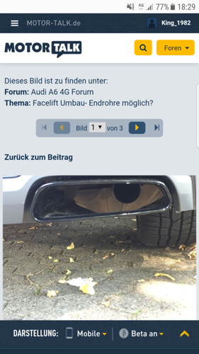

Habe A6 Avant 4G TDI BiTu 313 PS EZ 5/13 und würde gerne hinten die Endrohre so haben wie nach dem Facelift jetzt!
Glaubt ihr genügt es nur den Diffusoreinsatz und die Endrohrblenden zu wechseln oder ist da mehr zu tun (z.B.: komplett neue Stossstange oder neue AGA ab Endtopf)?

Bei meinem Bildern siehst du wie ich von einem RS6 Avant den Heck an meinem A6 4G Bitdi umgebaut habe.
Also kleine anpassungen sind notwendig aber nicht alzugross,meines wissens sieht der RS6 heck geiler aus als der neue FL heck.
Du musst nur den Diffusor besorgen mit auspuffblenden na der Preis ist nahalt bisschen zuhoch;-)

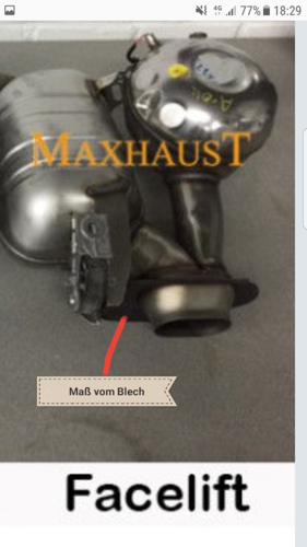

Guten Abend, da ich auch bald den Umbau vom VFL S-line auf FL vollbringen möchte und mich das stören wird das es beim reinschauen in die Auspuffblende so leer aussieht, hier meine bitte an die FL Besitzer, könnt ihr bitte mal das Blech Messen das um den endtopf geht? Was ich genau meine, sieht man auf dem Bild. Würde dann nämlich so ein Blech auf den endtopf schweißen.

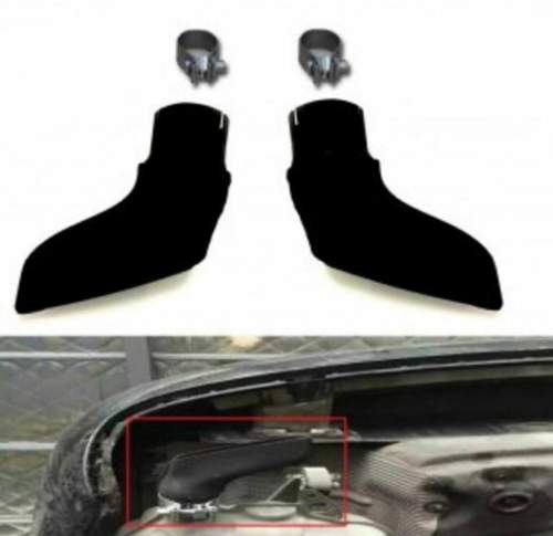

Es gibt mittlerweile spezielle Adapter die man nach dem Abflexen am Endstück dran schrauben kann. Siehe Bild unten

Hast du dir die Adapter drauf geschraubt? Würde es gerne mal sehen, wie es aussieht! Ansonsten 150€ für die Adapter ist auch nicht geschenkt. Dann doch nach dem Original nachbauen;-) Blech drauf Schweißen und Schwarz lackieren.
