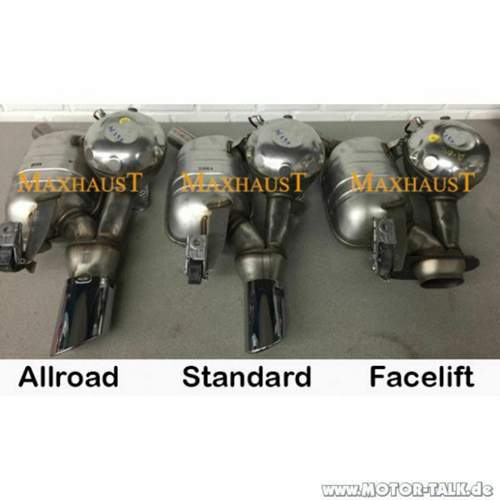

Ist am Endschalldämpfer dran. Bitte Bild beachten. Sind 3x Active Sound Endschalldämpfer, aber haben die gleichen Rohre oder Anschlüsse.
Ja genau ich hab auch die Soumd Aga vom VFL und einfach abgeflext jetz sieht er so aus wie auf Bild 3.
...aber ohne Sichtblende
Achja jetz hab ichs auch gesehen ....
Das Endrohr des Allroad sieht um so vieles Größer aus als die des "Standard"... Standard heißt hier 91mm Außendurchmesser?? (wie beim Bitu?).
Welchen Durchmesser hat denn dann das Endrohr des Allroads? Schade, wäre der unten nicht sooo häßlich abgeflacht....
Gruß Hebi
