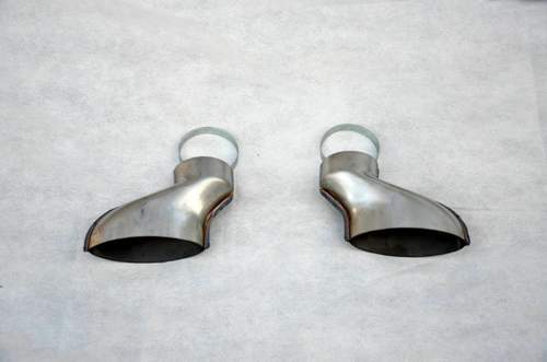

Habe A6 Avant 4G TDI BiTu 313 PS EZ 5/13 und würde gerne hinten die Endrohre so haben wie nach dem Facelift jetzt!
Glaubt ihr genügt es nur den Diffusoreinsatz und die Endrohrblenden zu wechseln oder ist da mehr zu tun (z.B.: komplett neue Stossstange oder neue AGA ab Endtopf)?

Bei meinem Bildern siehst du wie ich von einem RS6 Avant den Heck an meinem A6 4G Bitdi umgebaut habe.
Also kleine anpassungen sind notwendig aber nicht alzugross,meines wissens sieht der RS6 heck geiler aus als der neue FL heck.
Du musst nur den Diffusor besorgen mit auspuffblenden na der Preis ist nahalt bisschen zuhoch;-)

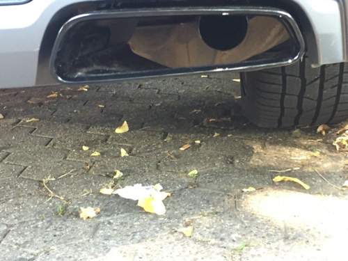

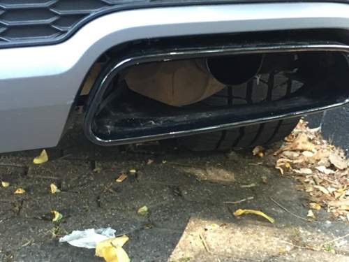

Nach meinem Umbau stört mich noch etwas. Man kann jetzt von hinten durch die Endrohre teils durch schauen, das sieht nicht schön aus. Was wäre hier empfehlenswert um die Lichtquelle von hinten aus zu minimieren?

Das Innenblech der Blende matt abdunkeln? Ich denke da wird es keine Lösung geben. Bei Daimler sieht das besonders schick aus....
Nach dem Kürzen der Endrohre, schließen die Rohre bündig mit der Blende ab oder tauchen die Rohre noch 1-2 cm in die Blende ein?
So schauts aus, habe die Endrohre an der Stelle, wie hier mehrfach beschrieben wurde geflext. Die stehen leider ca. 1-2cm hinter der jetzige Blende, zu sehen ist das auf Bild 3.
...ich würde mir von einem Dachklempner so etwas aus Edelstahl bauen lassen und anschellen.

Sieht echt nicht dolle aus, ist das beim FL original auch so? Ich lese mir den thread nochmal durch...
Da gibt es unterschiedliche.
Beim biturbo z.b. Ist eine Abdeckungen mit dran.
Beim 2.0 sind die auch offen, fallen aber nicht so auf.
Wo ist den die Abdeckung beim Bitu dran, am ESD oder an der Blende?
Am endrohr vom Endschaldämpfer.
Ja ich suche auch noch nach einer schönen Lösung... original gefällt es mir auch nicht! ;-(
