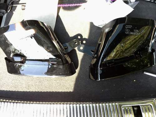

Habe A6 Avant 4G TDI BiTu 313 PS EZ 5/13 und würde gerne hinten die Endrohre so haben wie nach dem Facelift jetzt!
Glaubt ihr genügt es nur den Diffusoreinsatz und die Endrohrblenden zu wechseln oder ist da mehr zu tun (z.B.: komplett neue Stossstange oder neue AGA ab Endtopf)?

Bei meinem Bildern siehst du wie ich von einem RS6 Avant den Heck an meinem A6 4G Bitdi umgebaut habe.
Also kleine anpassungen sind notwendig aber nicht alzugross,meines wissens sieht der RS6 heck geiler aus als der neue FL heck.
Du musst nur den Diffusor besorgen mit auspuffblenden na der Preis ist nahalt bisschen zuhoch;-)
Auf den Bildern siehst du noch mein Front umbau aber hier sind grosse anpassungen notwendig.
Gruss aus Schweiz

Hab ich jetzt mal verglichen. Wenn ich es richtig deute ist der FL Stoßfänger an den Seiten einen Tuck breiter, das untere Befestigungloch ist weiter nach außen gewandert (Abdeckung der R- Schale mit dem Schraubenkopf). Das alte Loch in der Schale hast Du zugemacht. Passen denn die anderen, oberen Löcher? Die 100 Euronen würde ich auch sparen und in einen neuen Stoßfänger investieren ( anstelle gebraucht)

Die oberen zwei passen ... nur das unterste nicht!

Was meinst du mit Versteifungen in der Stoßstange? Den Stoßfängerträger? Passt der nicht mehr?
In meinem Blog ist alles beschrieben was du brauchst und was nicht ....
Ich danke dir für die Beschreibung mit TN. Da kann ich die Tage mir die Preise reinholen.
Ja mehr brauchst auch nicht ... steht alles im Blog was du brauchst ....
Teil 16 (Stützteil li. u. re.) und Teil 38 (Befestigungsleiste) sind nicht nötig oder waren die bereits an deiner Stoßstange mit Diffusor (gebr.)?
Braucht man nur bei Anhängerkupplung da der Diffusor dann logischerweise einen Ausschnitt für diese hat ... darum die Leiste ...
Danke Dir, ich hab eine AHK
Ja dann brauchst die Leiste!
Hallo zusammen, hat einer zufällig für mich die Teilenummer von den Plastik Halterungen am Spoiler da? Zwar, von den Halterungen für die Endrohre. Wie auch immer passiert ist, habe ich die total vergessen zu bestellen. Ich Stand eben auf der Hebebühne und war verzweifelt 🙂
....schaust du in immortal666 seinen Blog
Danke @Hennes08, bin gerade die 17Seiten erneut durchgeflogen, die Teilnummern wurden auf der Seite 10 schonmal erwähnt, habe sie leider nicht berücksichtigt gehabt.
Es handelt sich dabei um die Schließteile 4G0807363C links und 4G0807364C rechts.

So sehen die Standard Endrohre aus wenn die Uni-Schwarz lackiert wurden 🙂
