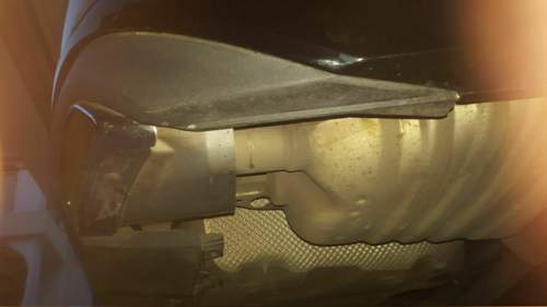

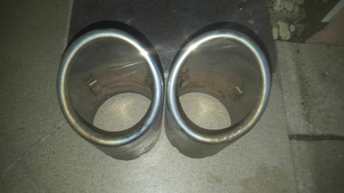

Hab es heute auch gemacht, nur bei der limousine.
Wo die Verjüngung endet habe ich abgeflext.
@sander83 schrieb am 3. Juni 2016 um 20:51:14 Uhr:
Okay dank Dir ! Also quasi genau da wo das Chrom Endrohr aufhört oder ?
Du kannst das Chrom endrohr einfach mit beiden Händen abziehen.
Danach siehst du es besser.
Am Ende bleibt nur der endtopf mit geraden endrohr.
Achso okay .
Du hast keinen Sound Aktuator oder ?
Ich glaub da ist das bisschen anderst.
Ne. Hab ich nicht.
Kann schon sein dass es bißchen anders drunter ist, bin aber der Meinung dass er daneben sitzt und das zuvor beschriebene Prinzip, trotzdem genau so anwendbar ist.
Hab gerade paar Bilder von unten auf die schnelle gemacht.
Vielleicht ist es hilfreich.

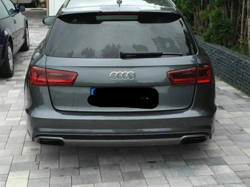

So endlich fertig ,
Hab heute auch mein Heck umgebaut.
Facelift Rückleuchten inkl. Dynamischen Blinken
+ Facelift Stoßstange mir Endrohrblenden!

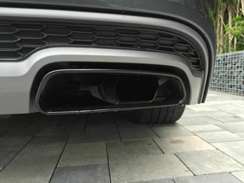

Das einzige was mich stört ist das man hinten durchs Endrohr durchsieht.
Hier werde ich wie beim Facelift noch so ein Schutzblech anpunkten.

Und weil mir das Grau auch nicht gefallen hat, habe ich meinen Diffusor mit Echtcarbon laminieren lassen.

Mir gefällt der graue S Line nicht wirklich ...Und weil mir das Grau auch nicht gefallen hat, habe ich meinen Diffusor mit Echtcarbon laminieren lassen.
sieht super aus 🙂
was hat das ganze gekostet??? und wo hast Du es machen lassen?
