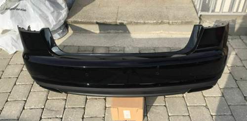

Ich möchte meine Limosine auf Facelift Heck umbauen.
Mein A6 hat Standard Stoßstange von Werk aus.
Jetzt habe ich mir bei ebay kleinanzeigen Facelift Rückleuchten und Facelift Standard Stoßstange gekauft.
Standand Difussor und Eckige Auspuffblenden waren schon dran.
Alles kein Sline.
Jetzt habe ich hier gelesen, dass man neue Radhausschalen und Stoßstangen-halter benötigt.
Ist das korrekt, oder kann ich ohne weiteres die Facelift Teile tauschen?
wenn nicht, könnt ihr mir bitte noch von den fehlenden benötigten Teilen die Teile Nummer nennen für meine Limosine Baujahr 2011.
vielen Dank im Vorraus.

Hast du zufällig schon die Preise für sämtliche Halter und Radhausschalen etc.?
Habe gestern alles zerlegt und musste nämlich feststellen dass am Heck alles neu und anders ist.
Warum kann man eigentlich nicht die alten Radhausschalen behalten, sind die zu kurz oder zu schmal?
Wenn die gleich oder größer sind, dann könnte man die doch evtl anpassen?
Ich wollte heute los und mir auch die Teile gegebenenfalls bestellen wenn die nicht zu teuer werden.
erschrecke dich nicht bei den Teilen 😉 gerade der Kleinkram haut rein ...
Ja man.
Knapp 140€ da gelassen.
Ohne Radhausschalen.
Wenn es jetzt nicht passt dann müsste ich wohl doch wieder alles verkaufen.
Ist mir dann doch zu teuer und zu viel Arbeit.

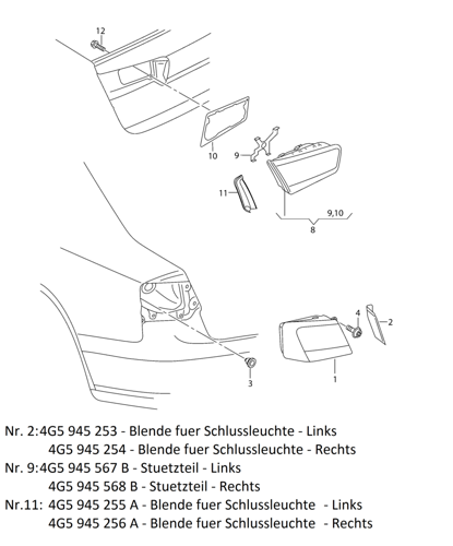

Die Nummern sind auf die angehängten Bilder bezogen, falls einer auch Teile mit Teilenummer für eine Limosine benötigt.

Rückleuchten
Nr. 2:
4G5 945 253 - Blende fuer Schlussleuchte - Links
4G5 945 254 - Blende fuer Schlussleuchte - Rechts
Nr. 9:
4G5 945 567 B - Stuetzteil (Heckklappenleuchte) - Links
4G5 945 568 B - Stuetzteil (Heckklappenleuchte) - Rechts
Nr.11:
4G5 945 255 A - Blende fuer Schlussleuchte (Heckklappe) - Links
4G5 945 256 A - Blende fuer Schlussleuchte (Heckklappe) - Rechts

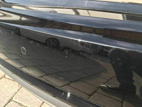

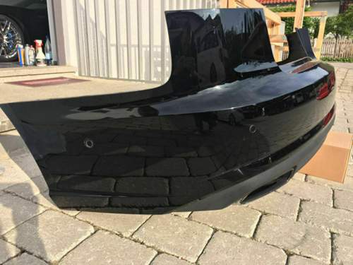

ich hätte noch ein paar fragen, hoffe ihr könnt mir weiter helfen.
meine alte stoßstange hat 4 pdc.
die neue gebrauchte facelift stoßstange hat 6 pdc verbaut.
da ist auch ein anderes kabel dran.
mit der Teile Nummer. 4G5971085AH.
1. kann ich den stecker mit 6 pdc bei mir anklemmen?
2. muss ich dann im steuergerät irgendwas anpassen oder geht es gar nicht?
3. da ist noch ein zusätzlicher stecker an dem kabel, kann es sein das es schon für anhängerkupplung gedacht ist?
du brauchst sensoren vorne und Tasterleiste + neues STg
daher du musst den kompletten PLA nachrüsten
ansonsten einfach den alten Kabelsatz mit nur 4 Sensoren rein
nein an dem Heckkabelsatz ist kein AHK dran; max Sensor Klappe
@Scotty18 schrieb am 29. Mai 2016 um 18:02:45 Uhr:
Danke, hab ich mir schon fast gedacht. (Tasterleiste?)
werde, dann einfach 2 sensoren drin stecken lassen und 4 weitere mit meinem kabel nutzen.
kann ja schlecht mit 2 löchern rumfahren 🙂
