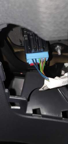

Habe jetzt die FL R-Line Rückleuchten verkabelt und Codiert. Läuft alles soweit. Bis auf die Tatsache, das meine el. Heckklappe nicht mehr funktioniert und diese nur noch auf geht und nur von Hand geschlossen werden kann. (Ging nach der Verkabelung nicht mehr, nachdem ich die. Verkleidung wieder eingebaut habe, ev. hat jemand einen "Schnelltipp"?
Bei meinem AK BCM Gateway wird die Ausschaltinszenierung nicht funktionieren können , stimmt das? Die Einschaltinszenierung funktioniert einwandfrei.
Grüsse onename
Verkabelung zum Einklemmschutz beschädigt/abgesteckt?
Werde das noch prüfen, danke . Vermute auch dass es in diese Richtung geht. Da die Klappe bei jeder Betätigung aussen nur hochgeht und der innere Bedienknopf nicht funktioniert.....
Die Endposition oben kann ich mit dem Knopf auch nicht speichern. Nach 5 Sekunden gibt diese nur so ein komisches Pipsen vor sich...
