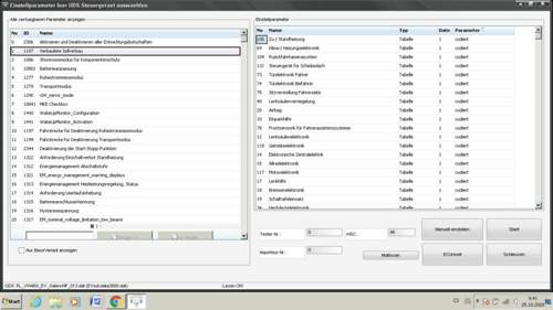

@Lightningman schrieb am 22. Oktober 2020 um 17:31:03 Uhr:
Fehlerprotokoll:
- Du hast schon mal keine Türsteuergeräte hinten. Das kann schon ein Problem sein
- Die 7E gibt es im Passat B8 nicht zum besten meines Wissens
- Du hast das neue Lenkrad verbaut, aber nicht das passende Stg dazu
- Im 09 sind einige Fehler drin. Das meiste Klimasachen und die LWR betreffend
- Im Stg 08 sind auch einige Fehler. Er findet die ganzen (codierten) Slaves scheinbar nicht
Das Gateway wurde ebenfalls ersetzt
Kann es hier kein Problem geben?
Wie kann ich das Gerät e7 weglegen?
Es ist dort nicht möglich, eine Verbindung mit der Diagnose herzustellen
Das Lenkrad ist noch alt
Ich weiß nicht, wie ich einen Fehler in GW geben soll
Der Fehler mit lwr ist meiner Meinung, dass der neue bcm CF ist von einem Auto ohne DCC stammt
Die Anpassung muss angepasst werden
Ich bin noch nicht dazu gekommen
Das hattest Du doch schon mal gefragt, oder? Was für eine Fzg Variante hast Du? Beim 2.0 TDI Variant hat sich da nix geändert. Die Endrohre waren beim vfl schon vor der Stoßstange (nach unten) und sind es beim FL immer noch. Es gib dort eine Einbuchtung, aber keine Ausschnitt. Wärmeleitblech muß umgebaut werden (TDI!). Evtl ist das beim Benziner anders. Deswegen: Mehr Info
Richtig, hatte ich schon mal gefragt, ging aber leider unter.
Ich habe den 2.0 TDI mit 190 PS Baujahr 2015. Bei mir stehen die Endrohre gerade nach hinten. Es befindet sich ein entsprechender Ausschnitt in der stoßstange.
ich hab meinem vfl vor ein paar Wochen ebenfalls ein cf verpasst! vorher den alten datensatz gespeichert und die Anpassung dann drüber gezogen. danach ging bei mir auch kein funk! auto fuhr aber hab es erst zuhause gemerkt. danach hab ich ne Woche an den Anpassung gewerkelt und hab den Schlüssel nochmal anlernen lassen dann ging es!
@JensEngelbrecht schrieb am 22. Oktober 2020 um 21:06:27 Uhr:
Haben Sie keyless acces? oder keyless starten?
Möchten Sie Anpassungen von BCM senden?
Danke
Ich hab nen 2017 Passat mit keyless start!
Ich konnte mehrere Fehlermeldungen beheben
Ich habe diese noch:
BCM:
08AE04 (U112100) Datenbus fehlende Botschaft (LWR AFS - Kein Signal/Kommunikation)
GW:
010600 (U112500) Lokaler Datenbus Mehrverbau erkannt (Subsystem Mehrverbau erkannt)
Lwr Fehlermeldung in bcm? sicher
Haste die Gateway richtig codiert? welchen Index haste auf der Gateway
Wenn die die Verbauliste anguckst was ist dann nicht kodiert?
Hier ist meine Kodierung vom Gateway:
Adressword : 19 (Diagn.rozhraní datové sb?rnice} - J533 GW MQB High
VAG ?íslo: SW: 3Q0907530AC HW: 3Q0907530C
Verze software: 4388
# Kódování: 000100345F017300D99042DE980F00000001070000000000000000000000
Dee Fehler im GW deutet nicht auf eine falsche Codierung hin, sondern auf eine fehlerhafte bzw unvollständige Verbauliste.
verbauliste und txt coding in GW
Gw 1
Gw 2
Gw 3
+7

Themenstarteram 25. Oktober 2020 um 9:17
Admap vom BCM und komplette verbauliste GW wären hilfreich.
DCC im Gateway codiert?
Wie gesagt die verbauliste am einfachsten vom alten GW 1:1 übernehmen
@wk205 schrieb am 25. Oktober 2020 um 10:09:32 Uhr:
Hat das Auto keine Analoguhr?
Ja, ich habe eine analoge Uhr
Als ich sie in GW codierte, war es ein Fehler
Jetzt funktioniert die Uhr richtig
