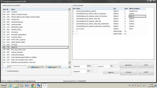

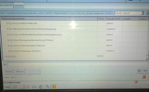

Ich habe diese Bilder
ist es deiner Meinung nach in Ordnung?
Img-20201021-183503
Img-20201021

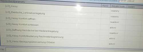

In Bild 1 alles auf nicht aktiv
In Bild 2 auch bis auf punkt 2. Wobei ich nicht weiß was osazeny heißt. Besetzt als Googletranslat ergibt keinen sinn
"Osazeny" bedeutet montiert - Eingerichtet

ENG141651-ENG116632-ZV allgemein-Bewusstes Safe mit 2. Betaetigung der FFB,nicht aktiv
ENG141651-ENG126837-ZV allgemein-Entsafen mit autorisierte Klemme 15 Ein,aktiv
ENG141651-ENG115754-ZV allgemein-Funk bei Klemme 15 ein,nicht aktiv
ENG141651-ENG115755-ZV allgemein-Notschließfunktion,aktiv
ENG141651-ENG141996-ZV allgemein-ZV_ohne_Safe_Funktion,nicht verbaut
Passen die Einstellungen bei Dir?
Geht die ZV wenn Du den Knopf in der Tür Auf/Zu drückst?
Was passiert. wenn Du die FFB benutz? Gar nix oder leuchten z.B. die Blinker auf?
Was passiert, wenn Du bei der FFB den Knopf länger drückst? So als wolltest Du die Fenster runter machen.
Nimm bitte mal das BCM aus der Gatewayverbauliste raus. Speicher dann ab. Gateway verlassen. Danach Zündung aus (mach zur Sicherheit die Tür auf und Warnblinker an). Zündung wieder an und in der Verbauliste das BCM wieder eintragen, sowie speichern. Damit zwingst Du das Gateway dazu, daß es die Einstellungen neu liest.
Hast Du irgendwelche Einträge im Fehlerspeicher der Stg (alle)?

Bild 1:
Mach mal Notschliessen auf nicht aktiv
Setz mal Punkt 2 auf aktiv & teste die FFB mit der Zündung an. Wenn es nicht geht wieder zurück

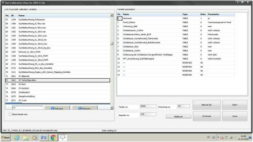

Bild 2:
Hast Du T-Stg hinten?
Punkt 4 auf nicht verbaut
Bild 3: okay
Bild 4: okay
Bild 5:
Hast Du OCU (Online Connect) verbaut?
Punkt 2: was gibt es dort für Optionen?
Punkt 4: IAA Management Was ist das?
Bild 6:
Kessy auf NICHT verbaut
Kessy Protokoll VarianteEntryExit nicht aktiv

1.
Ich habe es versucht, aber es hat nicht geholfen - ich habe die Werte zurückgegeben
2.
Die hinteren t-stg befinden sich unterhalb der vorderen t-stg
5.
Ich habe keine OCU
Ich habe alles als inaktiv markiert
6.
habe den Schlüssel nach der Änderung nicht gefunden
Ich musste den Schlüssel an der Spule befestigen
Ich füge einen weiteren Anpassungskanal hinzu
alles ist inaktiv ...
