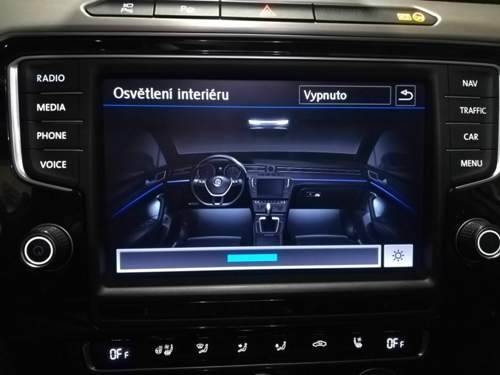

Hallo Ich habe die Software in meiner Mib-Einheit 1427 geändert
Jetzt zeigt es auch die Auswahl der Fahrprofile Es gibt auch ein Menü für ambient Beleuchtung
Leider gibt es nur eine Farbe - blau.
Ich habe alle 30 Farben in der Anpassung bcm nach den Verfahren aus dem Internet geplündert.
Ist es notwendig, etwas in der MIB anzupassen?
danke
Mib nur blau
