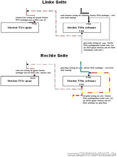

ich habe einen 4F 3.0 tdi VFL MJ2007 mit Xenon ohne Kurvenlicht.
Ich möchte mir die Kurvenlichtscheinwerfer vom FL mit LED und Abbiegelicht (Index DH) einbauen.
Ich weiß, ich brauch dazu den Umbau auf AFS2. Dafür muss ich den Stecker ändern und die ALW auf AFS2 umpinnen.
Aber der Rest ist mir nicht so ganz klar Umpinnen am BNSTG oder Scheinwerfer ? oder beides ?
Hallo @silent_bob_83 , Mußt fast nichts machen. Nur unterm Lenkrad wie im Anhang einzelne Drähte trennen bzw. umverbinden. fertig. Nur gut löten oder richtige Verbinder verwenden.
okay also BNSTG und AFS. Was ist mit der ominösen BSTG nr 4F0 910 279 K ? brauch ich die oder nicht ?
ach das sind die ILM module Fahrer und Beifahrer und dort jeweils die pins entsprechend dem Plan ändern. alles klar
vielen Dank. Was ist mit dem Massepin und den Zündplus + Sicherungen von dem öfters gesprochen wurde, am Scheinwerfer ?

Hi, wie gesagt, am Scheinwerfer selbst habe ich nichts gemacht. Aber ich bin jetzt doch insgesamt mit Deinem Umbau etwas überfragt, da ich sehe, daß Du auch die Kurvenlichtfunktion zum laufen bekommen willst. Ich habe das nicht gemacht, nur FL Scheinwerfer genommen LEDs zu haben. Hier ist in diesem Wiki mehr Infos.

so ich will das volle programm FL Kurvenlichtscheinwerfer ( DS3 ) mit LED TFL und Abbiegelicht. Von den Teilen her fehlt mir nur noch ein Kurvenlicht STG für einen Scheinwerfer.
so der Kurvenlichtumbau ist fertig. Das Xenon geht schon mal ... jetzt muss ich noch den 2ten Teil von euch hier machen.
So der LED teil auch. LEDs funktionieren.
