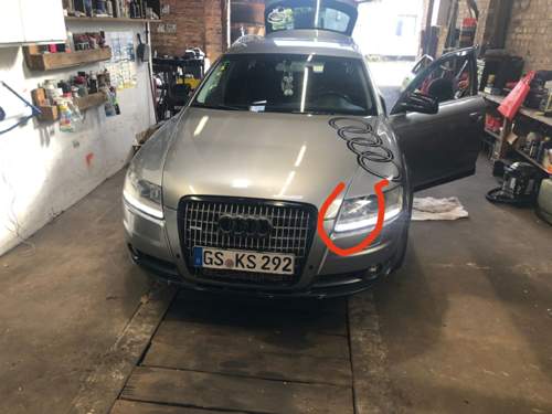

Schade, aber das ist nicht schlimm, mein Hauptproblem ist wie ich richtig umpinen soll bei meinem und wie ich d n LWR steugerät zum laufen bringe, den ich hatte vorher AFS und die jetzigen Scheinwerfer sind ohne AFS.
BNST mit Index k und LWR steugerät ohne Kurvenlicht sind drin ich weiß das ich jetzt den Komponenten Schutz entfernen lassen muss, aber eben das mit umpinen und LWR steugerät klappt bis jetzt nicht.
Hey nach dem unpinen und codieren habe ich das Problem das die innere Lampen Leuchten bei tfl und beim Licht an Glimmen sie.
Habe ich was falsch gepinnt ?
