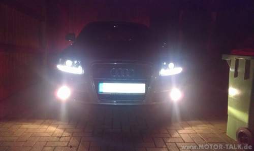

So meine neuen Facelift LED Scheinwerfer sind eingebaut und es funktioniert alles bis auf das dimmen beim Abblinken, aber das will ich auch garnicht 😁
Vielen Dank an vr6Tommy !!!!
