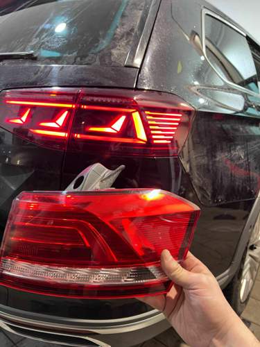

Danke für die schnelle Antwort.
(Das passiert nur rechts? Immer? Wie sind die beiden LED "Hälften" (also innen & aussen) angeklemmt?)
Hab den Kufatec Kabelbaum von daher kann ich wegens Anschlüssen nicht so viel sagen. Werde morgen mal ein Video machen und schauen die idee ist echt super!
Bei der fahrt war es bis jetzt so das das erste Signal normal war und dann das schnellere folgte.

So hab vorhin mal ein slomo Video gemacht. Alle led's leuchten auch die spiegel und vorn machen das was sie sollen. Lediglich innen dieses "schnelle" Blinken. Werde am wochende mal die lampen von rechts nach links tauschen und berichten.
Leaving Home funzt übrigens auch nette sache an sich.

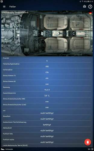

Moin, ich hab heute morgen nochmal den Fehlerspeicher ausgelesen. Im Anhang ein Bild für mein Verständnis könnte es mit den Fehler vom Blinker zusammenhängen?
Screenshot-20211127-031035-obdeleven
Wenn ich nicht komplett blind bin, steht da nur es ist ein Fehler vorhanden, aber nicht welcher... (nur die Umgebungsbedingungen sind aufgelistet => Der Motor war an, es war draußen kalt und Du hattest kein Licht an :D)
Direkt den Fehler hab ich ja da auch nicht raus gelesen. Aber da ja was mit dem Licht steht sollte es ja was damit zu tun haben??? Ist halt auch als Fehler im Protokoll von OBD11. Sonst hatte ich noch Datenbus empfangener Fehlerwert unter der Abstandsregelung ( U112300) Werde morgen mal genauer schauen.

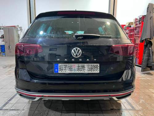

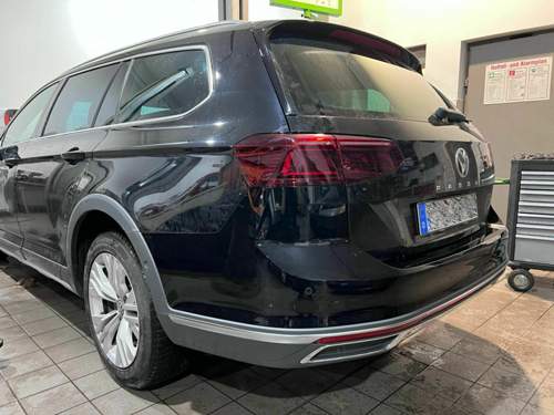

Kurzes Update meinerseits, Umbau geglückt.
Wie von @Lightningman prognostiziert funktioniert alles bis auf die Ausschaltanimation.

Danke für die Rückmeldung.
Auto funkt: benötige mal ne Wäsche :D :D
@Lightningman Pssssshhhhh *duckundweg*
Die Heckschürze ist doch sauber :D
Tolles Upgrade! Gerade von den Vor-Facelift-Rückleuchten zu den IMHO schönsten Leuchten für den B8. Ganz klasse ;)
