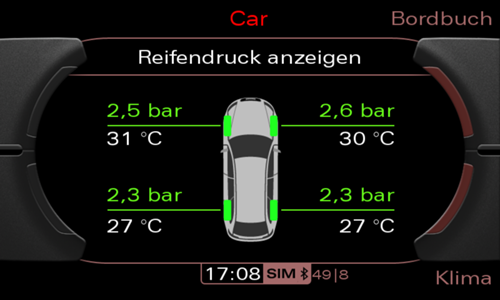

Hallo zusammen, kann man beim FL irgendwie die RDK überprüfen? weil bei mir hat nur paar mal funktionier und seit langer zeit meldet sich überhaupt nicht mehr obwohl bei der manuelle kontrolle vier unterschiedliche reifendrücke waren.... kann man das irgendwie mit VCDs kontrollieren? danke
Ich denke, dass Du die Low hast. Bei der Low werden nur die Signale des ABS/ESP genutzt. Bei dieser wird nicht die Temperatur oder der Druck überwacht - nein es wird nur über diese Sensoren gemessen. Schau mal hier:
Wenn du die High hast, dann solltest Du dieses Biild im MMI haben.
Mmi-3g-screen-rdk
@4F-Devil schrieb am 21. Februar 2015 um 23:44:17 Uhr:
also ich weiß das bei mir das alles über ABS läuft, und so eine anzeige hab ich leider nicht oder ich hab die noch nie gesehen. also ich hab ein MMI 3G+HDD , kann man das irgendwie freischalten mit VCDS? danke
