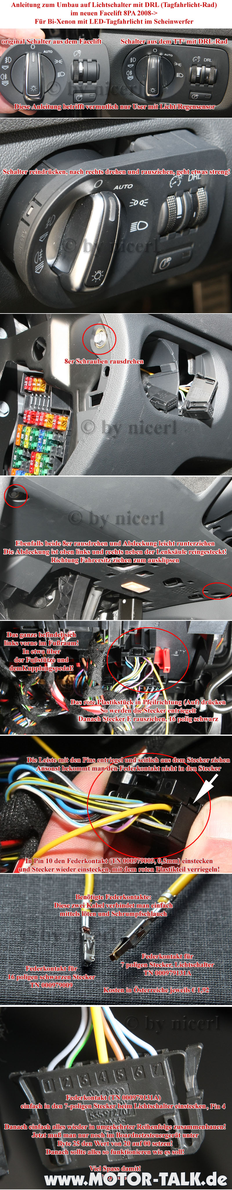

Moin,
hab seit 4 Tagen meinen neuen A3 Facelift. Alles prima, nur eins stört mich:
Hab diesen Lichtsensor verbaut, der auch für die Automatische Fahrtlichschaltung verantwortlich ist.
Mein Lichtschalter hat ja bekanntlich die Stufen:
0 - alles aus
Auto - wenn hell: LED Tagfahrlicht an, wenn dunkler: LED + Xenons an
Standlicht: is klar
Fahrlicht: is klar:
Mich stört es allerdings immer, dass der bei "Auto" bei jeden Pups die Xenons anschmeißt. Ich mein noch nicht mal Tunnel sondern Baumalleen etc.
Klar könnte man sagen, mach den Auto-Modus aus, aber dann leuchten auch keine LED-Tagfahrleuchten mehr.
Kann man das umprogrammieren, dass entweder schon bei "0" die LED's an sind oder den Lichtsensor deaktivieren, dass bei "Auto" nur die LED's an sind?
Wäre super wenn mir jemand helfen könnte.

hi leuts,
weiß ja nicht obs weiterhilft, aber vielleicht schaut ihr mal den thread von mir genauer an!
hier der thread-------->KLICK
und hier meine TFL-lösung----->KLICK
Original geschrieben von nicerl
hi leuts,
Hi Nicerl,
den Thread kenne ich, wäre für mich aber keine Lösung.
Ich kann mir nicht vorstellen, dass es so schwer ist, die Helligkeit der Leuchten umzustellen. Ich mein, bei AUTO leuchten sie mit Helligkeit 1, bei Standlicht mit Helligkeit 2. Warum kann man dann nicht einfach bei Standlicht auf Helligkeit 1 umstellen?!
Das geht doch bestimmt!
Wo sind denn die VAG-COM-Spezialisten?! 😁
Grüsse!
fabe
