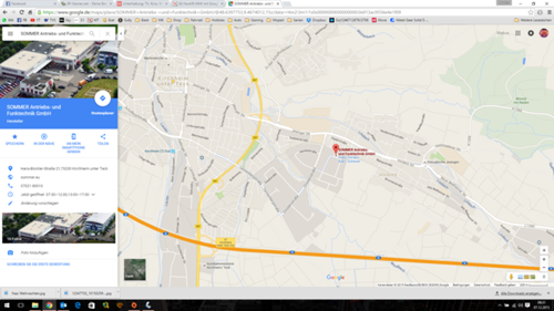

Hallo, ich habe seit zwei Wochen meinen neuen A6 Avant 3.0 TDI mit MMI Touch und Audi Connect. Ich versuche jetzt seit Tagen verzweifelt Ziele von Google Maps an mein Auto zu senden. Zuerst habe ich bei myAudi meine Google Emailadresse eingegeben und bei der sendtocar Seite bei Google ebenfalls. Das hat nicht funktioniert. Unter Google Maps erschien kein "An Auto senden" wie es hier oder auch auf der Google Hilfeseite oft gezeigt wird. Dann habe ich hier ein wenig gelesen und erfahren, dass man die Email benutzen soll, mit der man sich bei myAudi registiert hat (in meinem Fall ein anderer Mailanbieter). Die habe ich dann sowohl bei "Mein Google™ Konto / Konto-ID" bei myAudi also auch bei Google Maps eingetragen. Auch dann erscheint das "An Auto senden" nicht. Der nächste Schritt war bei myAudi die Google Mailadresse und bei Google die myAudi Adresse. Wieder nichts. Zuletzt habe ich bei Google ein zweites Fahrzeug angelegt, damit ich beide Adressen nutzen kann und dann bei my Audi es auch mit beiden Adressen versucht. Auch ohne Erfolg. So langsam gehen mir die Optionen aus. Was mache ich falsch. So unbegabt halte ich mich in Sachen Computer nicht, aber das hier bringt mich echt zum verzweifeln. Die Zieleingabe über die myAudi Seite geht übrigens und wird im Fahrzeug angezeigt, aber das will ich eigentlich nicht. Ach ja, es funktioniert weder am PC (Firefox) noch am Smartphone (Firefox und Google Maps App).
Hast du an Handy senden?
Screenshot-2015-12-07-09-31-10
Oh Mann, ich glaub ich habe es jetzt. Anscheinend hat Goolge wieder etwas geändert oder ich habe ein anderes Google 🙂 Bisher habe ich dem "An mein Smartphone senden" keine Aufmerksamkeit geschenk, da ich ja "An Auto senden" gesucht habe. Auf jeden Fall verbirgt sich dahinter auch "Autotelefon" , welches wohl mein MMI ist. Wenn ich das anwähle kommt eine Auswahl meiner beiden Fahrzeuge die ich bei Google hinterlegt habe (siehe Post vorher). Nun ist es so, dass ich eine Fehlermeldung erhalte, wenn ich hier ein Fahrzeug mit einer Email Adresse wähle welche nicht bei myAudi hinterlegt ist. Es kommt dann die Fehlermeldung, dass keine Verbindung zum Fahrzeughersteller hergestellt werden kann. Stimmen beide Adressen überein, wird die Adresse gesendet. Dabei ist es egal ob ich meine Googlemail Adresse oder die andere nehme. In beiden Fällen kommt der Hinweis "Ihr Reiseziel wurde gesendet" Jetzt muss ich nur noch im Auto überprüfen, ob etwas angekommen ist und welche Email Adresse funktioniert oder ob sogar beide funktionieren. Das werde ich nachher mal tun. Vielleicht hilft das aber dem ein oder anderen doch noch mal. Die Beschreibungen sollten aber sowohl auf der Google Seite als auch bei myAudi überarbeitet werden.
Ihr müsst bei Google ( https://www.google.de/maps/sendtocar ) die Email Adresse von Eurem myAudi Account eintragen (und nicht andersrum) ... dann klappt das auch mit dem senden ...
Gruß Alex
@PPL-1 Ja das war es. Hatte ich dann auch schon heraus gefunden. Trotzdem Danke. "Verständlich beschrieben" gilt aber weder für Google noch für Audi.
@NoS-Pictures Das senden klappt mit beiden Adressen. Welche auch wirklich im Fahrzeug ankommt werde ich nachher sehen. Das ganze System ist aber anscheinend umgestellt (siehe oben)
So, es war egal welche Adresse ich verwendet habe. In beiden Fällen kamen die Ziele im Auto an. Sie müssen nur an beiden Stellen gleich sein.
