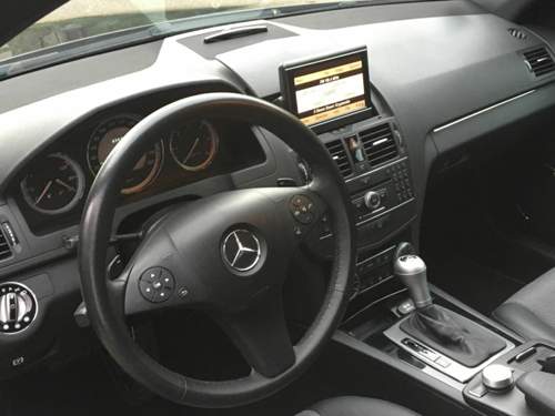

Hey Leute,
ist es möglich, das neue Lenkrad von der C-Klasse (alle Varianten) auf das Vorfacelift-Modell zu montieren?
Das neue AMG-Paket-Lenkrad aber auch das Avantgarde- Lenkrad würden sich bestimmt in der "alten C-Klasse" sehen lassen.
Ist eine evtl. Montage ohne Probleme möglich?
Würde dies einer von Euch vllt. machen wollen?
Über Info's wäre ich erfreut🙂

Man braucht das Mantelrohrmodul mit Tempomat oben und im Lenkrad ein anderes Steuergerät mit der Nummer 2184640117Lenkräder hätte ich zwei abzugeben mit und ohne Schaltwippen, bei Interesse PN...
welches MRM benötige ich für einen W204 BJ 2009 (Tempomat , Memory , Paddles , elektr. Lenkradverstellung) zum Wechsel auf Mopf- Lenkrad mit der Teilenr.: A166 464 06 17 ?
Kann mir Jemand helfen?
Wenn du damit leben kannst das die Tastenbeleuchtung nicht funktioniert dann reicht es wenn das Steuergerät im Lenkrad getauscht wird...
2184640117 / 2184640317

Ich habe einen vormopf von 2010 mit 4 speichenlenkrad mit 12 tasten und möchte umrüsten auf mopf 3 speichen Lenkrad ebenfalls 12 tasten. MRM habe ich. Fängt auch mit 212an hab die Nummer aber grad nicht parat. Lenkrad habe ich ebenfalls schon TN A218 460 05 18. Als ich diese beiden Teile getauscht hatte traten Fehler auf. Lenkhilfe ect ausgefallen usw. Nun meine Frage. Brauche ich dazu noch ein neues Steuergerät? Wenn ja welches? Ist das A1664640417 das richtige Teil? Und wo genau sitzt dieses Steuergerät? Unter der Hupe im Lenkrad?

Also ich habe mein 2008 C220 auf face-lift sport Lenkrad umgebaut. Lenkrad ist von einem 2015 bj. Es würde sogar das Lenkrad von einem w205 Problemlos funktionieren.
Ich habe das w212 mantelrohrmodul (neue Version / mit den neuen Schaltern) ohne den ganghebel auf der rechten Seite bei eBay damals für 189euro (neu) gekauft. War alles plug & play musste nichts codiert werden.
